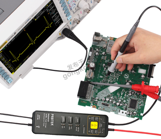

(三)差分探头
差分探头用于测量两个测试点之间的电压差,而非对地电压。
特点
共模抑制比高(通常 > 60dB):有效抑制共模噪声。
可测量浮动信号:适合非接地信号测量。
带宽范围广(从 MHz 到 GHz 级):适应多种频率需求。
典型应用
开关电源测量:如电源转换电路。
电机驱动电路:测量电机控制信号。
通信差分信号:如高速串行接口信号。
示例
Tektronix THDP0200 高压差分探头,可测量高达 ±600V 的差分信号,适用于高压差分测量。
