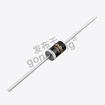

MDD辰达半导体的高效率整流管(如肖特基、快恢复、超快恢复以及SiC二极管)是现代电源系统中不可或缺的器件,广泛应用于服务器电源、适配器、光伏逆变器、车载OBC等场合。整流管性能直接影响系统效率、温升和稳定性。因此,调试与验证阶段必须做好全面评估,才能保障器件长期可靠运行。作为FAE,我们总结出以下实用的调试与验证建议,供参考。
