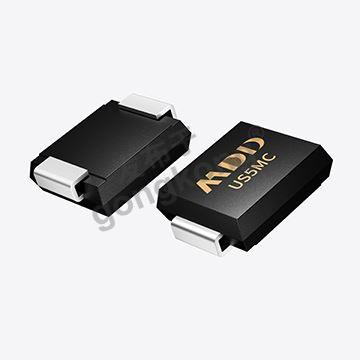

在现代电源系统中,MDD辰达半导体的高效率整流管(如肖特基二极管、快恢复二极管、超快恢复二极管)因其低正向压降、快速反向恢复特性,广泛应用于适配器、开关电源、充电器、服务器电源和光伏逆变等高频高效率场景。但在实际应用中,整流管反向击穿是一个常见且严重的问题,轻则导致整流效率下降,重则损坏器件、影响系统可靠性。
本文从击穿机理、常见原因、实际案例和设计建议四方面,系统分析高效率整流管的反向击穿问题。

某客户在65W PD充电器中使用一颗45V肖特基整流管(实际工作电压35V),但产品在85℃高温测试中频繁烧毁。失效分析显示器件漏电流异常,芯片有局部击穿迹象。
经分析发现,变压器绕组耦合不良+PCB反向尖峰叠加,瞬间超过50V,超过器件耐压。此外,整流管紧邻开关MOS放置,散热铜箔面积小,实际结温远高于预期。
最终通过以下手段解决:
将肖特基替换为60V超快恢复管;
增加RC Snubber吸收尖峰;
优化PCB铜箔面积和通孔设计。
