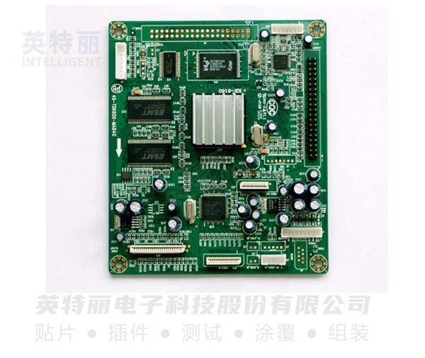

生产PCB多层板时需要注意什么?
PCB多层板,一般是指10层以上的线路板它与传统的多层板是同一个概念不管是对对企业,还是对产品质量,都有着非常高的要求它的应用领域非常广泛很深的发展潜力。今天,我们就一起来研究一下生产PCB多层板需要注意什么吧!
1、压合
多层板都有一个压迫的过程在这个过程中,如果你不注意,就会出现分层、滑板等现象。因此,在设计时必须考虑材料的性能。层数越多,控制膨胀和收缩以及尺寸系数补偿就越困难,问题也随之而来。如果绝缘层太薄,可能会发生试验失败。因此,更多地关注冲压过程,在这一阶段将会有更多的问题。
2、内层线路
制造多层板的材料也与其他板有很大不同。例如,多层板表面的铜皮较厚。这增加了内线布局的难度。如果内芯板很薄,则容易出现异常暴露,这可能是由于褶皱造成的。一般来说,多层板的单位尺寸比较大,生产成本很高。一旦出现问题,将给企业带来巨大的损失。收入很可能无法维持收支平衡。
3、对准度
层数越多,层间对准度的要求也会越来越高。一般来说层间对位公差控制在±75μm。由于尺寸、温度等因素的影响,多层板的层间对准度操控的难度系数会很大。
4、钻孔
由于多层板由特殊材料制成,钻孔难度也增加。这也是对钻探枝术的一次考验。由于厚度的增加,钻具容易折断,可能出现斜钻等一系列问题。我们应该多加注意!
