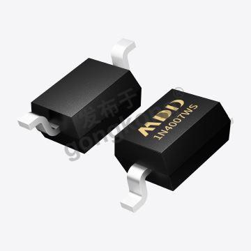

在高温或高振动环境下,整流二极管的降额曲线需结合热力学和机械应力进行综合调整,以确保长期可靠性。以下是具体调整策略及设计要点:
一、高温环境下的降额曲线调整
1.温度对电流能力的限制
整流二极管的额定电流随环境温度升高而显著下降,需遵循“温度-电流降额曲线”:
降额原理:结温(Tj)是核心限制参数。硅二极管最高结温通常为125℃~175℃,需满足:
