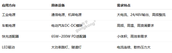

三、双肖特基并联整流桥的典型应用场景
该方案广泛用于如下高功率场景:
