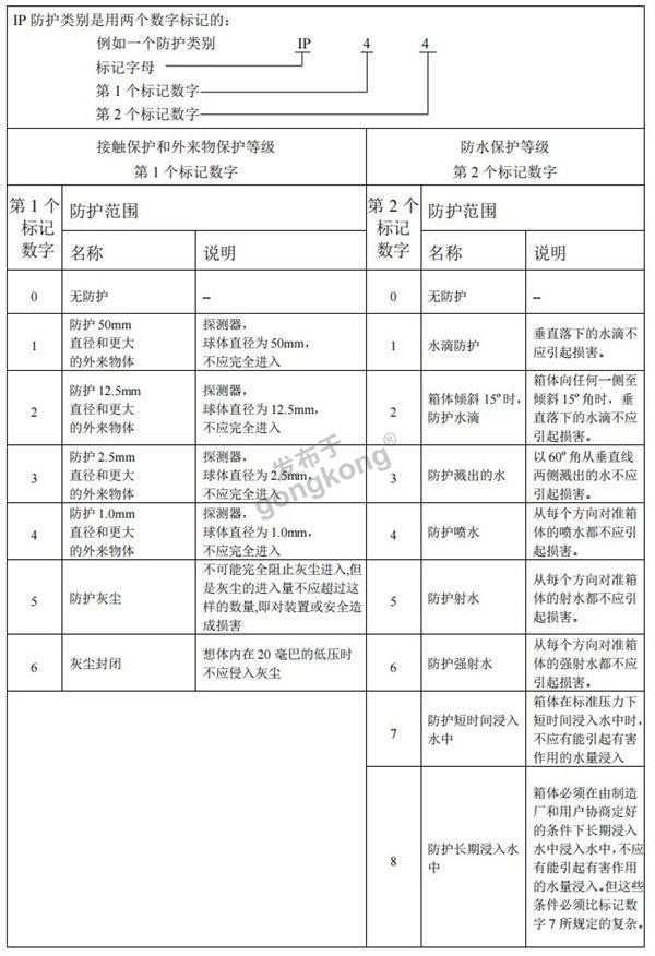

01
防尘等级标准(第一个数字)
IP0X无防护,表示对灰尘没有任何防护措施,设备完全暴露在灰尘环境中。
IP1X防止大于 50mm 之物体侵入,这意味着可以防护较大颗粒的固体异物进入,但对于灰尘防护能力很弱,比如可以防止人手意外触及传感器内部。
IP2X防止大于 12mm 之物体侵入,如手指。有一定的防尘能力,能防止中等大小的固体异物进入,不过还是不能有效阻止灰尘。
IP3X防止大于 2.5mm 之物全侵入,如工具。对于一些小型的固体颗粒有一定的阻挡作用,已经开始具备基本的防尘性能。
IP4X防止大于 1.0mm 之物体侵入,如蚊蝇、昆虫。能防止更小的固体异物进入,防护性能进一步提升。
IP5X无法完全防止灰尘侵入,但侵入灰尘的量不会影响传感器正常运作。这是一个比较实用的防尘等级,能在有灰尘的环境下保证设备基本稳定运行。
IP6X完全防止灰尘侵入,这是最高的防尘等级,传感器被密封得很好,即使在沙尘等恶劣环境下也能正常工作。
02
防水等级标准(第二个数字)
IPX0无防护,设备没有任何防水措施,不能抵御任何形式的水侵入。
IPX1防止滴水侵入,防止垂直滴下之水滴,例如,当传感器垂直放置时,可以承受少量的水滴落下而不损坏,像偶尔的屋顶滴水情况。
IPX2倾斜 15 度时,仍可防止滴水侵入,防护能力比 IPX1 稍强,在设备稍微倾斜的情况下也能防止滴水的危害。
IPX3防止喷射的水侵入,防止雨水、或垂直入夹角小于 50 度方向所喷射之水。能抵御一定角度和强度的喷水,比如在一些有喷水清洁设备的环境中可以防止水的损害。
IPX4防止飞溅的水侵入,防止各方向飞溅而来的水侵入。可以承受来自各个方向的水溅,如在靠近水龙头或有泼水活动的附近能正常工作。
IPX5防止大浪的水侵入,防止大浪或喷水孔急速喷出的水侵入。适用于可能会遇到较强水流冲击的环境,例如在户外靠近瀑布或者船舶甲板上。
IPX6防止大浪的水侵入,传感器浸入水中一定时间或水压在一定标准下,仍可确保正常运作。可以承受更高的水压和较长时间的浸水,比如在水下设备检测等场景中有一定的适用性。
IPX7防止浸水的影响,传感器在浸入水中一定深度(一般为 1m),短时间(通常为 30 分钟)内不会进水损坏。这是比较常见的高防水等级,在一些可能会短时间掉入水中的情况下能保证设备正常。
IPX8防止沉没的影响,传感器可以长时间在超过 1m 的水下正常工作。这个等级的防水性能非常高,常用于水下探测等特殊场景。
IPX9K能够承受高温、高压喷水的冲洗,常用于需要经常进行高压清洗的工业环境或汽车零部件等领域。
