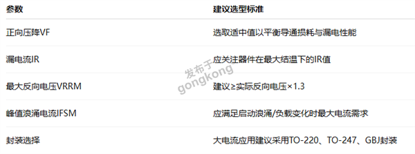

四、设计建议与选型要点总结
MDD肖特基整流桥虽体积小巧,但在实际系统设计中却肩负起稳定输出与提升能效的关键职责。然而,如果忽视其特性限制和热管理问题,也极易引发失效隐患。作为FAE,我们应深入理解其温升、漏电、击穿三大失效机制,在选型、散热、布局与防护等层面做出合理预判与优化设计,才能真正发挥肖特基整流桥的性能优势,为电源系统的稳定运行保驾护航。
