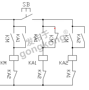

使用单按钮实现一键启动停止,最简单就是使用PLC,输入接一按钮,输出接一继电器。程序(三菱)
  ---I I-----ALTP Y0
      X0
简单不?如果使用继电器回路如何实现呢?如下图:
大家学会了吗?

这个电路实用性虽然不强,但逻辑性非常好,KA1相当于启保停的启动按钮,KA2相当于启保停的停止按钮。
