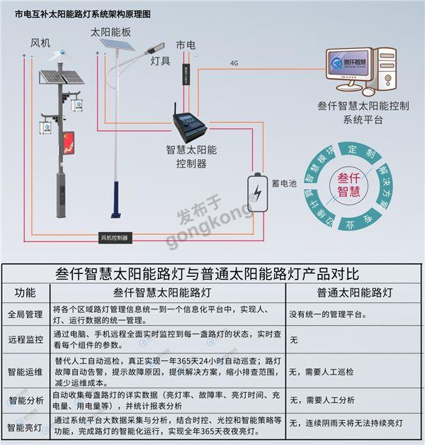

智慧太阳能路灯系统是一种利用太阳能光电转换原理为路灯供电的环保照明设备。其工作原理主要基于以下几个关键组件:
1、太阳能电池板(光伏板):太阳能电池板是太阳能路灯系统中的能量收集器,它将阳光中的光能转化为电能。太阳能电池板通常由多个串联和并联的太阳能电池(光伏电池)组成,这些电池由半导体材料(如硅)制作而成。
2、控制器:太阳能路灯控制器是系统的大脑,它负责管理太阳能电池板向蓄电池的充电过程,以及从蓄电池到LED灯的放电过程。控制器能够确保在白天电池板产生电力时,蓄电池能够有效地充电;而在夜晚或光照不足时,控制器则控制LED灯的开启,并保护蓄电池不过放电。(也具备在PC端及移动端的控制系统功能)
3. 蓄电池:蓄电池是太阳能路灯的能量存储器,通常使用的是铅酸蓄电池或锂离子电池。在白天,蓄电池会被太阳能电池板产生的电力充电,到了夜晚,蓄电池释放存储的电能供LED灯使用。
4. LED灯头:LED灯头是太阳能路灯的照明组件,相较于传统的白炽灯或荧光灯,LED灯具有更高的能效和更长的使用寿命。LED灯头通常设计成低功率、高亮度,以适应蓄电池供电的限制。
5. 灯杆及固定件:灯杆用于固定太阳能电池板、LED灯头以及蓄电池,通常设计为抗风结构,以确保在恶劣天气条件下的稳定性。固定件包括安装太阳能电池板的支架和固定灯杆的地脚螺栓等。
下面是叁仟智慧太阳能路灯工作原理的简要说明:
•  在白天,太阳能电池板接收到阳光,将光能转换为电能,通过控制器对蓄电池进行充电。
•  当太阳落山,光线减弱,控制器检测到光照强度低于预设阈值时,它会自动开启LED灯头,使用蓄电池存储的电能进行照明。
•  在夜晚,蓄电池持续向LED灯头供电,直到早晨再次充电。
太阳能路灯的原理图通常包括上述所有组件及其连接方式。在实际的电路图中,会看到电池板、控制器、蓄电池、LED灯之间的连线,以及可能的保护元件(如二极管)和负载(如LED灯)的符号。由于电路图较为复杂,包含具体的电气元件和连接方式,这里无法直接绘制或展示,但您可以根据上述描述,结合电子电路的基础知识,理解太阳能路灯的工作流程和电路构成。
