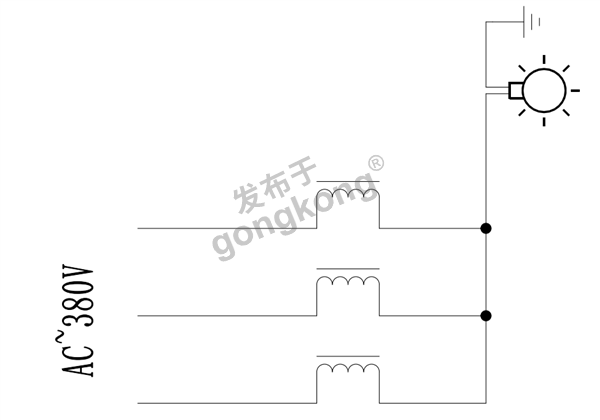

  一提到理论大家往往会说纸上谈兵,笑话学的书本知识没用,尤其是工厂里那些老师傅。但是我不这么认为,我始终坚信:理论指导实践,而理论又会在实践中得到进一步的升华。这不,记得有一次修天车,就把我的理论应用的淋漓尽致。
  我们车间5吨天车大钩子的三相抱闸线圈烧了,要换新,当时绕好的新三相线圈出线端是没标同名端的。线圈是按星型接法接的。之前的老师傅是把线圈接好,一个人在车顶上用电流表测电流平衡性,一个人在驾驶室负责拉合闸。两个人配合得倒好几次线才能把线接好,必须两人。但是我一人就换了,我是把线圈接好再加一灯泡接地(如图)。
在驾驶室里给线圈送电,只要灯泡亮就证明接线错误,上去倒一次线即可。
