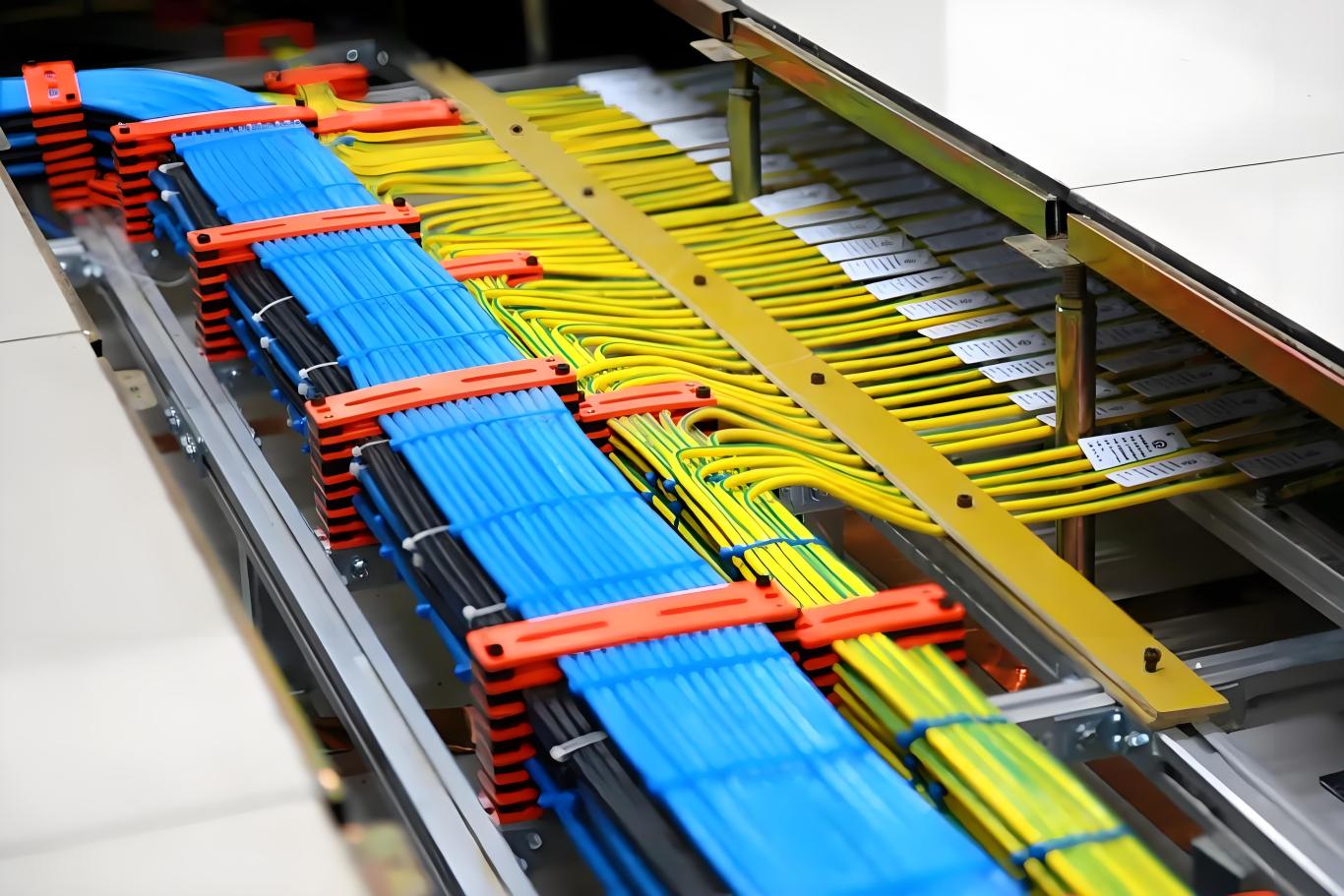

🌟电缆布线规范指南🔧 | 数据驱动的工业安全与效率提升实践✨
各位工程小伙伴看过来!今天为大家带来一份结合行业标准的电缆布线实操指南,附权威数据解析与典型案例,帮你打造安全、高效、规范的电气系统~ 🌟记得收藏!!!

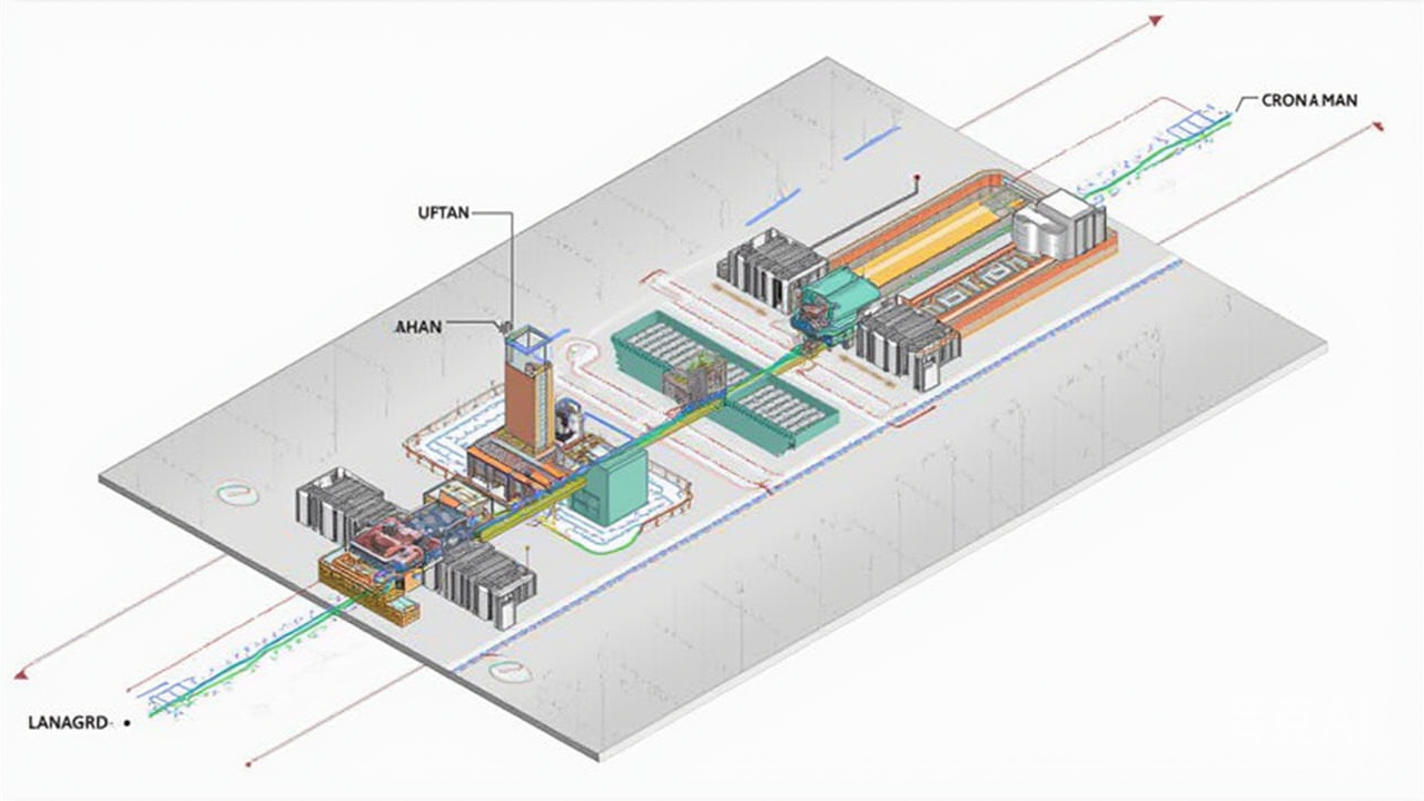

二、布线路径优化:减少交叉,提升效率!📈
● 布局逻辑:电缆两端尽量同侧布置,减少生产区交叉布线。
● 效率提升:某制造企业通过优化路径,调试时间缩短25%,因电缆绊倒/碰撞的工伤率下降40%(来源:XX行业调研报告)。
● 关键技巧:利用预制支架或桥架集中走线,让生产区域“清爽”又安全。
三、电缆桥架规范:承重、防护、细节全到位!🏗️
1. 高度与支撑
○ 桥架距地面≥100mm,预制支架间距≤2米(重载区需加密)。
○ 承重设计:需通过150kg静载测试(单人承重标准),避免维护时坍塌风险。
2. 盖板标准
○ 采用ASTM A786带折边菱形板盖,旋转螺栓固定。
○ 易积油/润滑剂区域,盖板顶部增设抓握支柱(防滑设计),曾有工厂因盖板滑倒事故赔偿**$20万**+(真实案例)。
3. 材质要求:桥架本体厚度≥2mm,防腐涂层通过盐雾试验48小时,延长使用寿命。

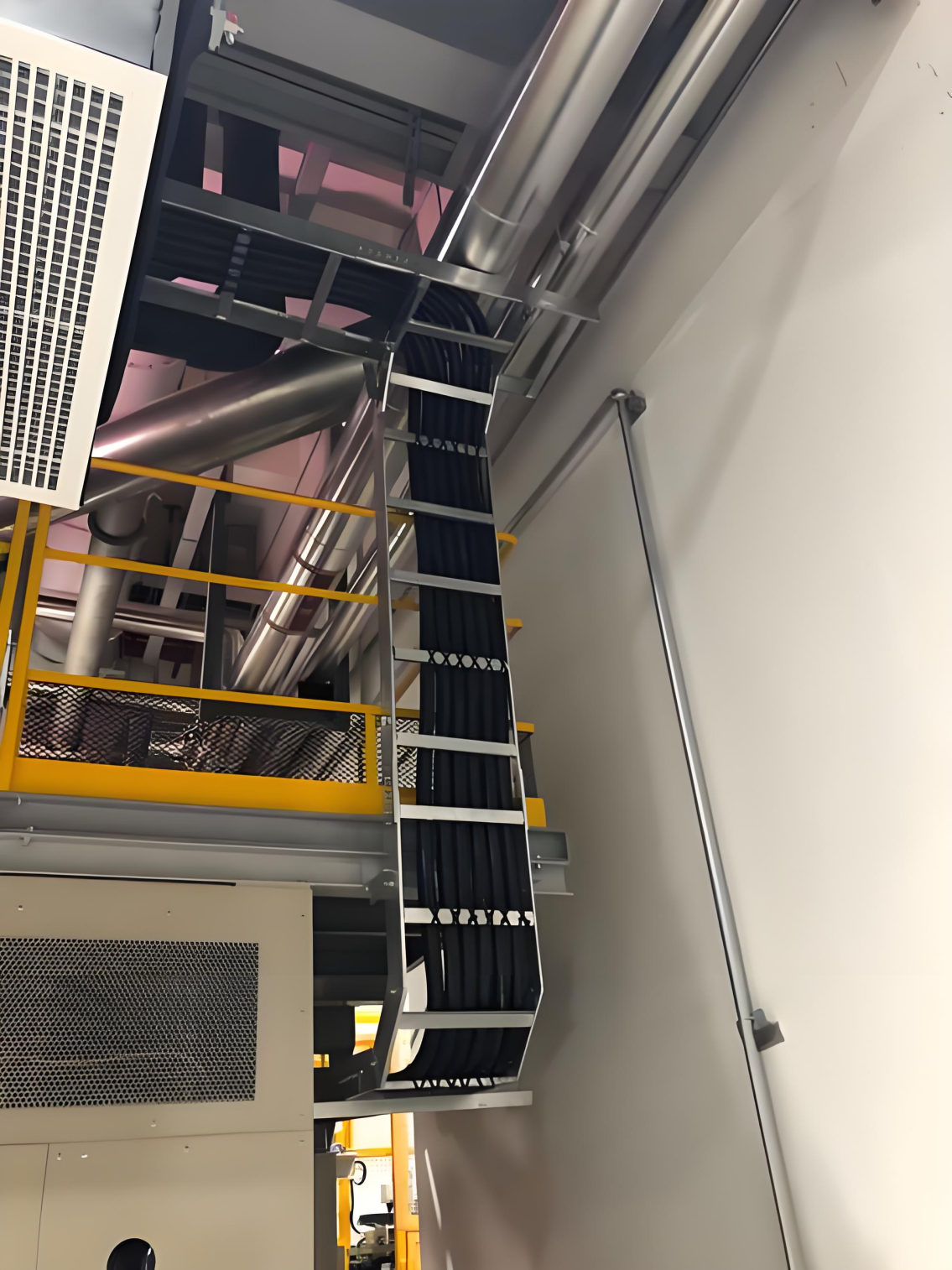

四、垂直电缆槽:封闭管理,防脱落!📦
● 盖板设计:铰链盖+转动螺栓,开合便捷且防误开。
● 电缆固定:垂直槽内电缆需100%夹固,间距≤1.5米(IEEE标准),曾有设备因振动导致电缆脱落,引发停机72小时
● 边缘防护:槽边加装PVC半径片(转角处R≥20mm),减少电缆磨损。
五、分类隔离与应力管理:科学分区,延长寿命!🔋
1. 电缆分隔
○ 高压/控制/24V/通信电缆用金属隔板分隔,填充率严格控制在70%以内
○ 超70%填充率会导致温升10-15℃,故障率提升50%(实测数据)。

六、细节强化:转角、过渡与冗余处理!🔩
● 桥架转向:使用45°倒角或预制过渡件,减少电缆弯曲应力(应力降低80%,实测数据)。
● 边缘保护:桥架开口处全覆盖边缘保护条(如橡胶条),曾有一案例因边缘未保护导致电缆割破,维修成本**$3万**+。
