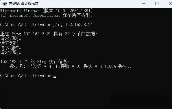

今天不聊理论!直接上硬货。以西门子PLC为例,跟大家分享一下上位机连接不上PLC时,该如何去排查。
1.网络检查
确保上位机和PLC之间的网络连接正常,可以通过ping命令检查网络连通性。
如果Ping不通,那就首先检查IP地址设置是否正确,其次确保上位机和PLC处于同一网段。
以及确认防火墙设置是否允许通信,有时防火墙可能会阻止TCP/IP通信。
如果可以Ping通,那么我们进入下一步。

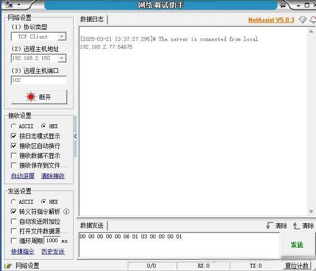

2.TCP连接检查
上位机与西门子PLC通信一般都是走S7通信协议,S7通信协议是基于TCP/IP的,西门子PLC作为TCP服务器,端口号是102,上位机作为TCP客户端。
我们开始尝试使用网络调试助手或工具进行TCP连接测试。看看能不能连接上。
西门子PLC的102端口是自动开放的,并且没有被防火墙阻止。一般情况下,如果可以Ping通,一定是可以连接上的,除非IP地址弄错了。
如果可以连接上,那么我们进入下一步。
