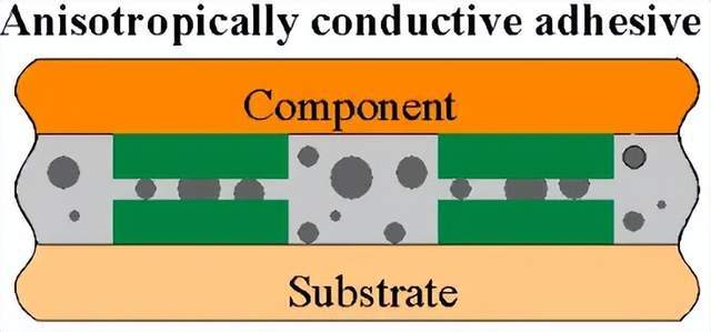

各向异性导电胶(Anisotropic Conductive Adhesive, ACA)是一种特殊的导电胶,其导电性能具有方向性,即热压固化后在一个方向上(通常是垂直方向)具有良好的导电性,而在另一个方向(如水平方向)则表现为绝缘性。这种特性使得ACA在电子封装、连接等领域具有独特的应用价值。
以下是各向异性导电胶的原理详解:
一、导电颗粒分布与方向性控制
垂直导通与水平绝缘:ACA通过控制导电颗粒的浓度低于渗流阈值,确保未加压时颗粒间距足够大,无法形成随机导电路径。施加垂直压力时,颗粒在Z轴方向被压缩接触,形成局部导通;而XY方向因颗粒间距未变,保持绝缘。
浓度控制:颗粒浓度需精确平衡。浓度过低导致导通性差,过高可能引起水平短路。通常通过实验确定最佳配比,并结合分散技术(如超声波处理)确保均匀分布。
