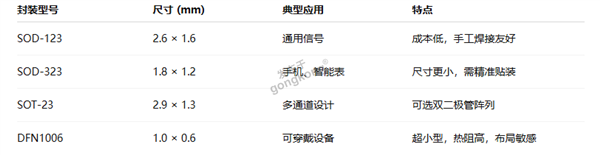

三、典型封装与应用建议
实战建议:
选择具备双二极管对管结构的SOT-23(如BAV99),节省空间;
在高可靠要求场景下,优先选用有AEC-Q101认证的车规级器件;
对于微电流控制或电容放电回路,选择低泄漏电流型号(如1SS389)。
