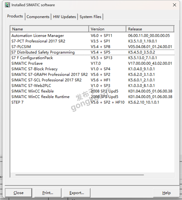

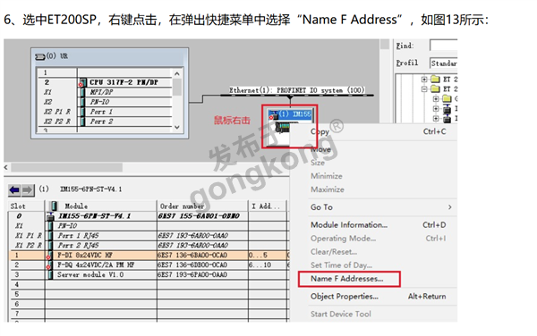

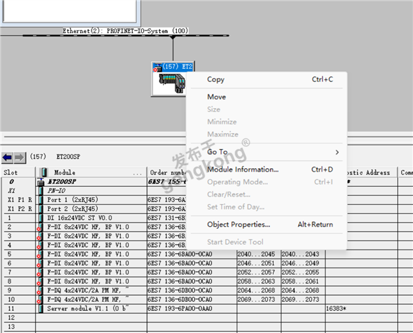

西门子官方教程里有这个选项,为什么我的没有,跟软件版本或者安全补丁有关系吗

对于安全模块,你必须安装F System软件包。

微信图片_20250427095806.png安全也装过了

你需要下载安装GSD文件吧?可以找找供应商或西门子客服咨询一下的!
