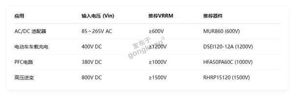

2.超快恢复二极管的耐压选型:如何确保安全裕量?
在电路设计中,二极管的耐压应考虑输入电压、开关尖峰、EMI噪声等因素,通常建议选择的VRRM至少为工作电压的2~3倍,以保证可靠性。
常见耐压选型建议:
·优化建议
考虑电网波动和开关尖峰,适当提升耐压裕量,例如Vin=400V时,选择VRRM≥1000V。
降低漏电流:VRRM越高,反向漏电流通常越大,可能导致额外的功耗和温升,需权衡。

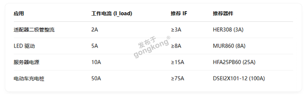

3.超快恢复二极管的电流选型:如何避免过载?
二极管的正向平均电流(IF)必须大于应用中的实际工作电流,并留有裕量,以防止过热和寿命缩短。通常建议:
🔹工作电流≤额定IF的70%,确保散热余量
🔹突发电流(IFSM)要大于负载浪涌,避免瞬态过载
常见应用的电流选型示例:
·优化建议
功率计算:确保Pd=IF×VF在散热能力范围内。
热管理:对于大电流应用,推荐使用TO-247或D2PAK封装,降低热阻,提高散热效率。
并联使用:大电流应用(如100A以上)可并联多个二极管分担电流,减少单管热应力。

案例1:PFC电路中超快恢复二极管的选型
某PFC电路设计,工作电压380V,峰值电流I_peak=12A,工作频率100kHz。
4.1原方案:使用MUR860(600V,8A),发现二极管温升过高,反向漏电流增加,导致可靠性下降。
4.2优化方案:更换为HFA25PB60(600V,25A,trr=35ns),并优化散热方案。
4.3优化效果:
①二极管温升降低10°C
②反向恢复损耗降低15%
③PFC电路效率提升2%
