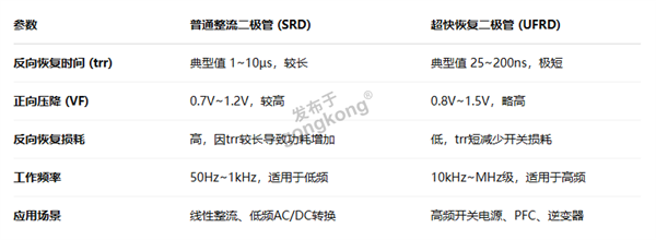

1.核心参数对比
从上表可以看出,超快恢复二极管的反向恢复时间(trr)极短,可以显著减少反向恢复损耗,使其在高频开关电源、PFC(功率因数校正)、逆变器等高效能电路中更具优势。而普通整流二极管因trr较长,适用于工频整流等低速应用。
