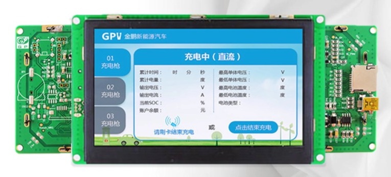

什么是液晶模块(LCM)?
液晶模块(Liquid Crystal Module,简称LCM)是由液晶显示屏(LCD)、驱动电路、PCB板、背光源、连接件等组件集成的高精度显示单元,广泛应用于工业监控、人机交互、医疗器械等电子设备‌。其核心特点为 ‌“被动显示”‌ ,即通过调控外部光源实现图像输出,具有低功耗、轻薄化、高对比度等优势‌。

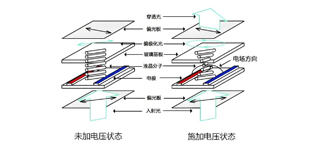

液晶显示原理
‌1.电场控制‌:液晶分子在电场作用下改变排列方向,从而调节透光量‌。
2‌.TN效应‌(扭曲向列效应):
·无电压(OFF态)‌:液晶分子呈螺旋排列,光线穿透显示亮态。
‌·加电压(ON态)‌:液晶分子垂直排列,光线被阻挡显示暗态‌。
‌3.彩色显示‌:通过RGB三色滤光片叠加生成全彩图像‌。

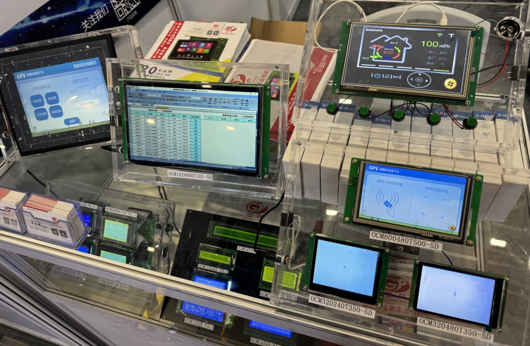

液晶模块的分类
‌1.字符型模块:显示字母、数字,驱动简单。
2‌.图形型模块:高分辨率点阵屏,支持复杂图形、汉字和动态画面。
‌3.点阵型液晶模块:由像素点阵组成,可显示自定义图形、符号或简单汉字。
4.TFT全彩液晶模块:基于TFT技术的全彩色液晶屏,支持高清图像和动态显示。
5.OLED显示模块:基于有机发光二极管技术,无需背光,自发光显示。
6.段码式液晶模块:固定显示特定符号或分段(如数字、图标)。
肇庆市金鹏实业有限公司,是金鹏投资集团旗下的集液晶显示模块研发、设计、生产及销售于一体的高新技术企业。产品广泛应用于仪器仪表、医疗器械、纺织机械、数控、工控、通讯终端等。 可为客户提供各类SMT、COB、TAB、COG液晶模块上千种,并提供个性化的软硬件定制服务。
