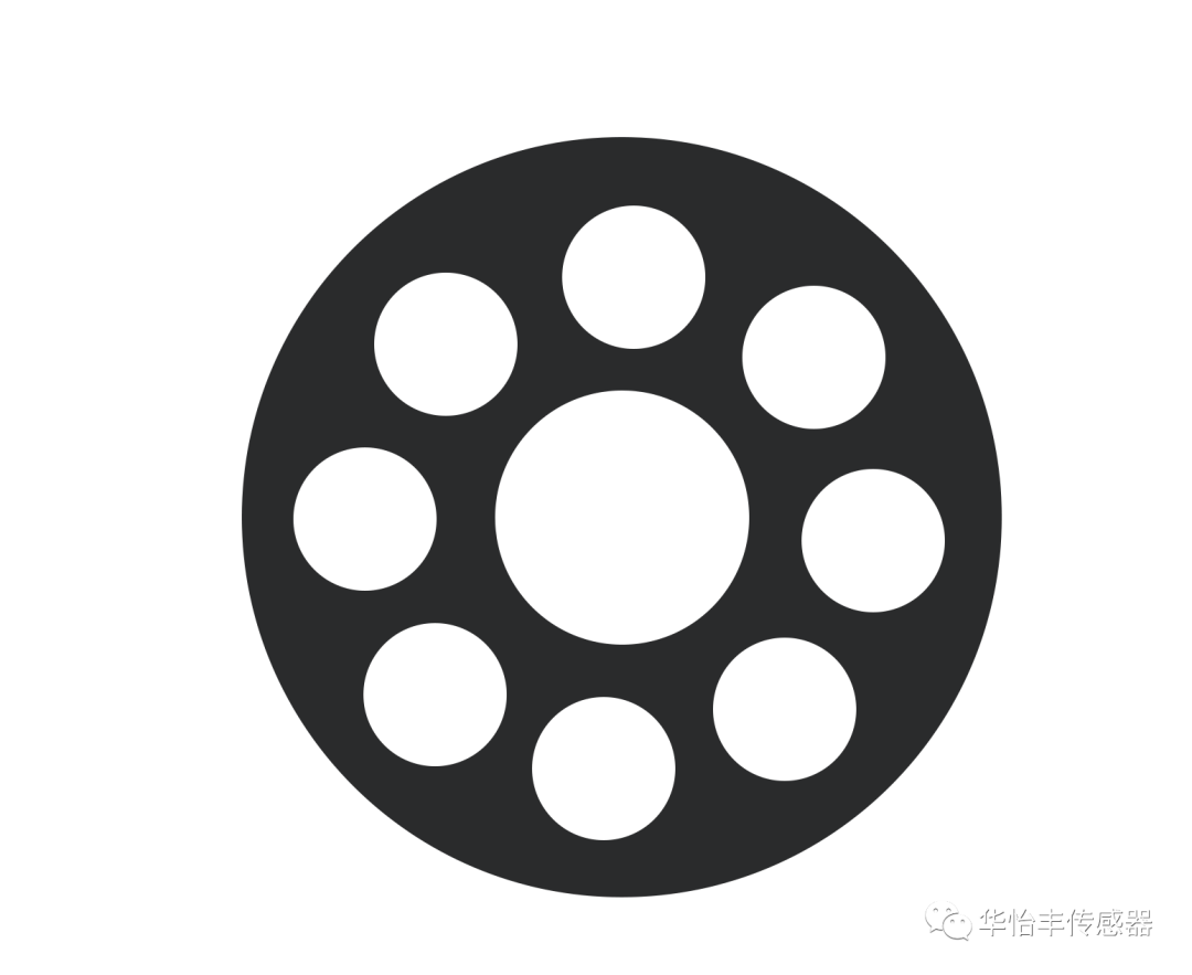

塑料型反射型从端面观察,通常可分为平行型与同轴型,如图所示:
平行型
一般类型,用于塑料光纤。
同轴型
割为中央部(发射)和外围部(接收),无论检测物体从哪个方向通过,动作位置均不改变的高精度类型。

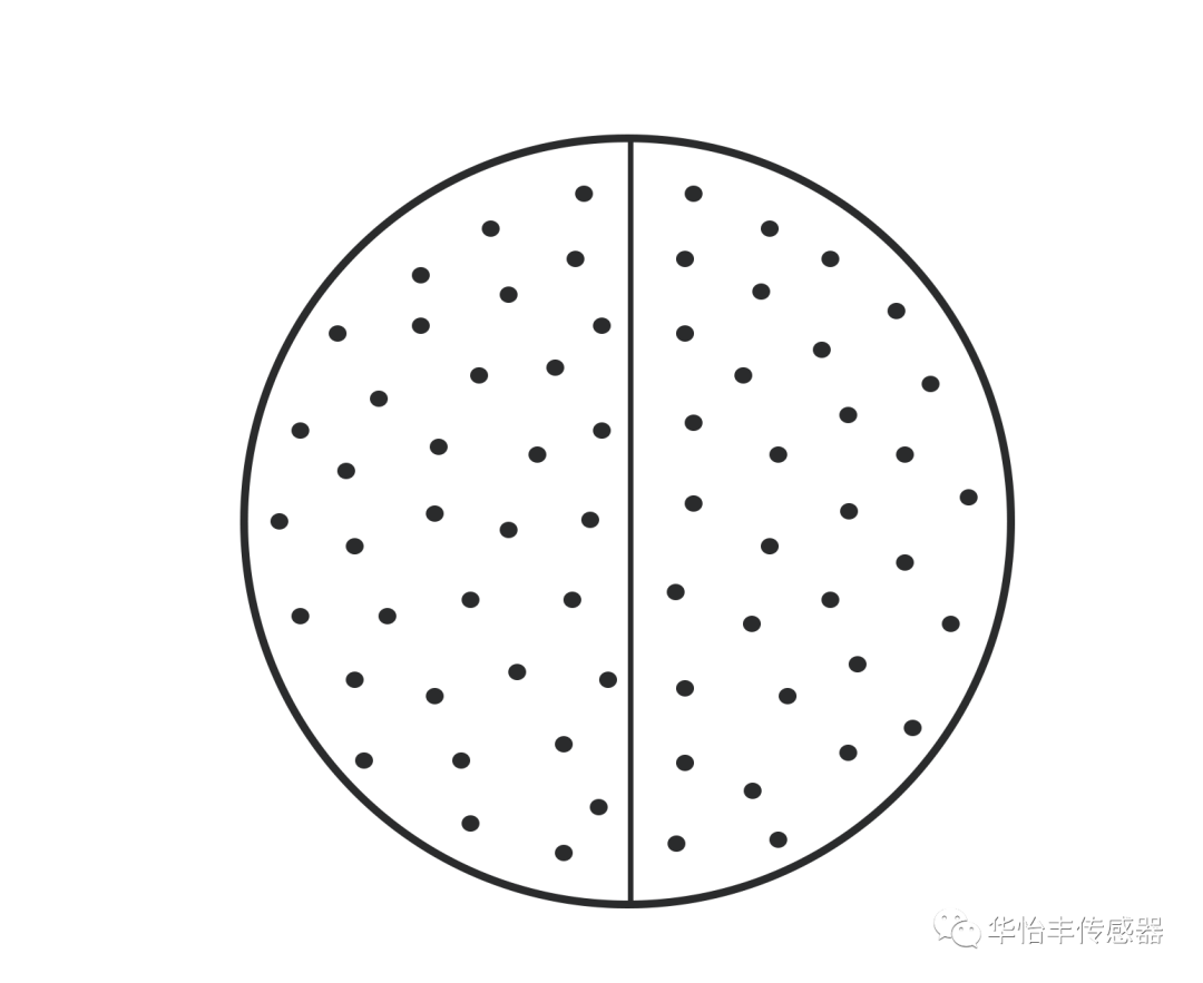

玻璃型反射型从端面观察其纤芯,一般为分离型,如图所示:
分离型
内置多个在玻璃光纤中所使用的数10μm玻璃纤维,分割为发射器和接收器的类型。
