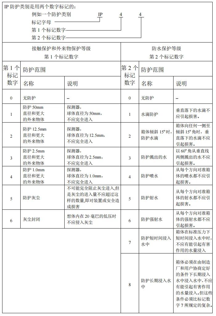

IP(Ingress Protection)防护等级系统是由国际电工委员会(IEC)制定的,用于对电气设备外壳对异物侵入和水侵入的防护等级进行分类的标准。IP 防护等级通常由两个数字组成,数字越大,表示防护等级越高。
例如,IP67 表示该传感器具备较高的防护性能,其中 “6” 代表防尘等级,“7” 代表防水等级。
01
防尘等级标准(第一个数字)
IP0X无防护,表示对灰尘没有任何防护措施,设备完全暴露在灰尘环境中。
IP1X防止大于 50mm 之物体侵入,这意味着可以防护较大颗粒的固体异物进入,但对于灰尘防护能力很弱,比如可以防止人手意外触及传感器内部。
IP2X防止大于 12mm 之物体侵入,如手指。有一定的防尘能力,能防止中等大小的固体异物进入,不过还是不能有效阻止灰尘。
IP3X防止大于 2.5mm 之物全侵入,如工具。对于一些小型的固体颗粒有一定的阻挡作用,已经开始具备基本的防尘性能。
IP4X防止大于 1.0mm 之物体侵入,如蚊蝇、昆虫。能防止更小的固体异物进入,防护性能进一步提升。
IP5X无法完全防止灰尘侵入,但侵入灰尘的量不会影响传感器正常运作。这是一个比较实用的防尘等级,能在有灰尘的环境下保证设备基本稳定运行。
IP6X完全防止灰尘侵入,这是最高的防尘等级,传感器被密封得很好,即使在沙尘等恶劣环境下也能正常工作。
02
防水等级标准(第二个数字)
IPX0无防护,设备没有任何防水措施,不能抵御任何形式的水侵入。
IPX1防止滴水侵入,防止垂直滴下之水滴,例如,当传感器垂直放置时,可以承受少量的水滴落下而不损坏,像偶尔的屋顶滴水情况。
IPX2倾斜 15 度时,仍可防止滴水侵入,防护能力比 IPX1 稍强,在设备稍微倾斜的情况下也能防止滴水的危害。
IPX3防止喷射的水侵入,防止雨水、或垂直入夹角小于 50 度方向所喷射之水。能抵御一定角度和强度的喷水,比如在一些有喷水清洁设备的环境中可以防止水的损害。
IPX4防止飞溅的水侵入,防止各方向飞溅而来的水侵入。可以承受来自各个方向的水溅,如在靠近水龙头或有泼水活动的附近能正常工作。
IPX5防止大浪的水侵入,防止大浪或喷水孔急速喷出的水侵入。适用于可能会遇到较强水流冲击的环境,例如在户外靠近瀑布或者船舶甲板上。
IPX6防止大浪的水侵入,传感器浸入水中一定时间或水压在一定标准下,仍可确保正常运作。可以承受更高的水压和较长时间的浸水,比如在水下设备检测等场景中有一定的适用性。
IPX7防止浸水的影响,传感器在浸入水中一定深度(一般为 1m),短时间(通常为 30 分钟)内不会进水损坏。这是比较常见的高防水等级,在一些可能会短时间掉入水中的情况下能保证设备正常。
IPX8防止沉没的影响,传感器可以长时间在超过 1m 的水下正常工作。这个等级的防水性能非常高,常用于水下探测等特殊场景。
IPX9K能够承受高温、高压喷水的冲洗,常用于需要经常进行高压清洗的工业环境或汽车零部件等领域。
