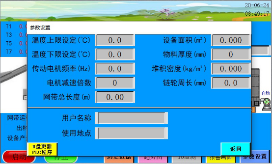

Ø 温度检测,共有9个温度监测点,其中一个探头主要负责起停热源风机,根据设定温度可起停热源风机,起停风机温度可填写具体温度的范围。
Ø 湿度检测,湿度检测主要是已检测为主,共有8个湿度监测点。
Ø 分层检测,确定检测探头位号,根据设备要求提供具体位号对应的相应位置,以此达到分层检测的效果和显示
Ø 设备网带运行速度,以转速、链轮周长及变速倍数数字化网带前进速度。单位:米/分钟,
Ø 设备出料时间预估,根据网带运行速度以及设备网带总长度算出物料出料时间
Ø 设备产量预估,根据设备面积x物料厚度x物料堆积密度计算设备满载产量,再根据总出料时间推算出每小时物料产量信息,数据刷新时间需给出相应数字。
Ø 电流电压显示,根据电压电流情况判断供电及线路是否有问题
Ø 客户信息存储和分类客户信息可单独命名和干燥类别,信息存储6个月以上。
Ø 设备面积、物料厚度、物料堆积密度、设备转速、链轮周长及变速倍数、网带总长度为可填写项。
具体公式:
1.网带运行速度:50赫兹约1430转,电机转速/减速倍数x558.8mm=网带运行速度。
2.出料时间预估:网带总长度/网带运行速度=出料所需时间
3.物料产量预估:设备面积x物料厚度x物料堆积密度/出料时间=物料产量,单位:公斤/分钟
  • HMI界面:
运行界面
