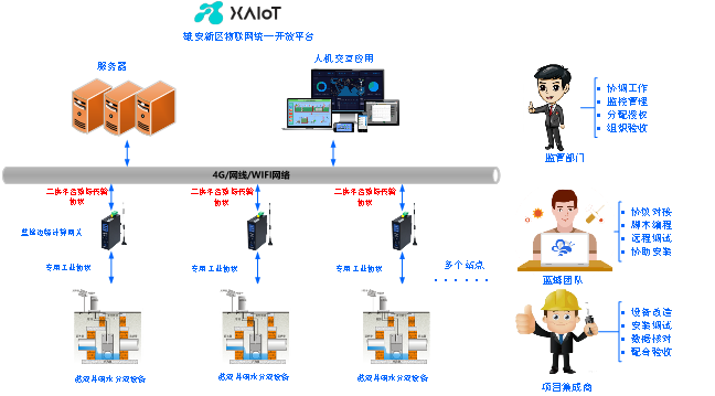

三:方案/业务架构
本方案以成功实施的截流井雨水分流设备上传雄安IoT平台为例进行介绍。
在项目实施中,业主提供雄安IoT平台对应的账号、标识和物模型等数据,项目集成商提供设备采集点表和必要通讯协议,蓝蜂团队依据《雄安新区物联网统一开放平台终端接入指南》基于LF2XX网关进行协议对接二开,实现了数据上报和数据下发的功能,并且,后续在项目进程中,用户方可以很方便的调整上报的数据内容和数量。
根据方案和业务架构,现场承接项目团队与蓝蜂团队一起按以下的实施步骤现场实施的方案,完成了各个除尘设备对接应急管理部平台:
