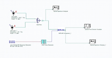

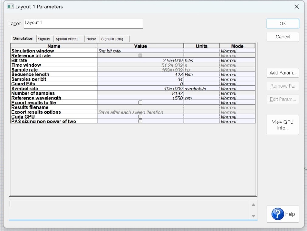

案例中,我们生成两束功率为0dBm,频率分别为192.7THz、191THz的载波,合束之后经过自定义脉冲的调制。我们用MATLAB代码控制电脉冲对光信号的调制过程,通过在MATLAB组件中导入MATLAB代码来实现。整体光路图如图1,全局参数如图2:
图1.整体光路图
图2.全局参数

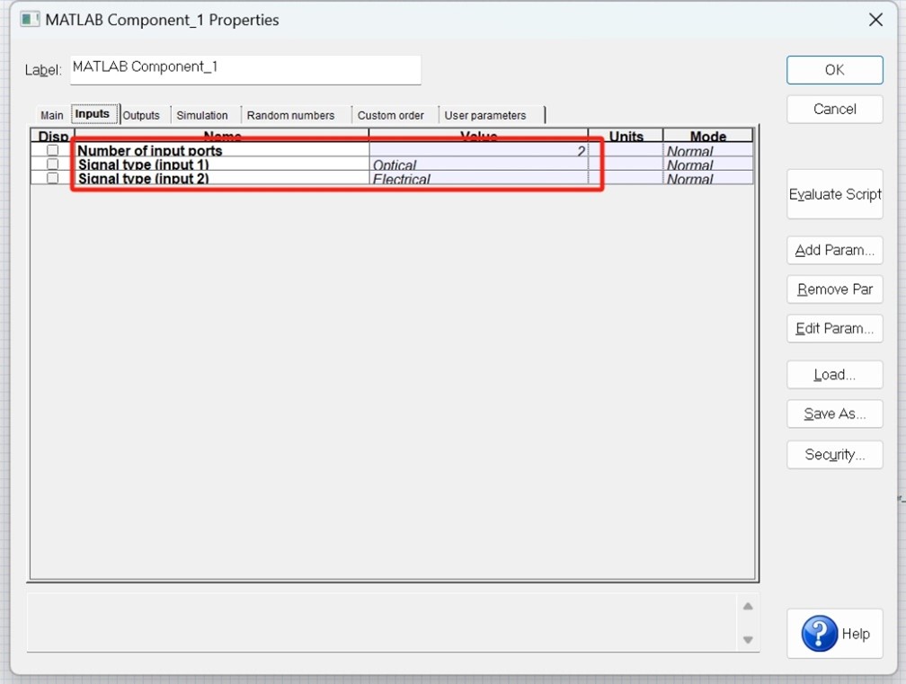

MATLAB组件设置2个输入口,一个输出口。其中输入口1输入类型为光信号,输入口2输入类型为电信号。输出口输出类型为光信号。输入、输出端口设置如图3:
a) 输入端口设置
b) 输出端口设置
图3.输入、输出口设置

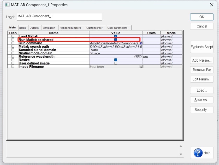

接下来,要讲MATLAB代码导入到MATLAB组件中,要进行如下设置:

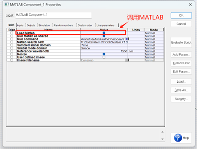

首先,勾选MATLAB Component中的Load MATLAB,OptiSystem将调用电脑中的MATLAB程序:
图3.调用MATLAB
勾选运行MATLAB文件:
图4.运行MATLAB文件

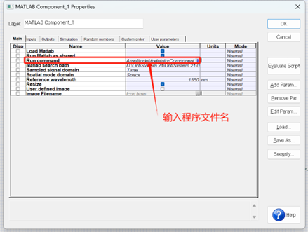

在组件中键入MATLAB的m文件文件名:
图5.输入程序文件名

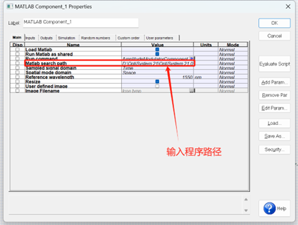

输入程序所在路径,m文件添加完成,点击OK。(注意:m文件需与该光路文件存放在同一个文件夹)
图6.输入程序路径

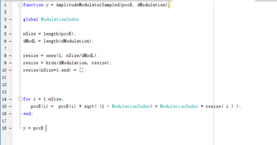

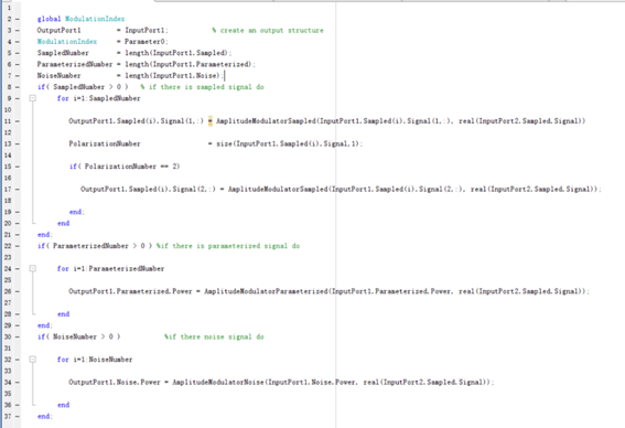

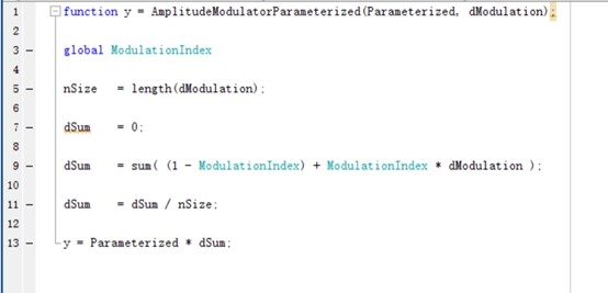

MATLAB中振幅调制主代码如下:
图7.MATLAB代码

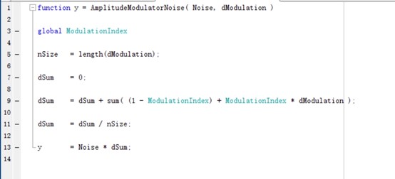

对应函数代码如图8:
a) AmplitudeModulatorSampled函数
b)AmplitudeModulatorParameterized函数
c)AmplitudeModulatorNoise函数
图8.MATLAB代码

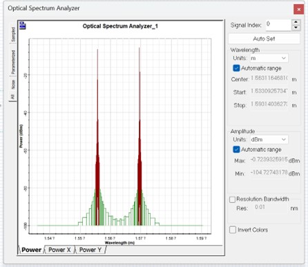

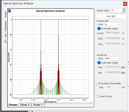

三、运行结果
运行结果:
a)振幅调制前
b)振幅调制后
图9.振幅调制前后对比
