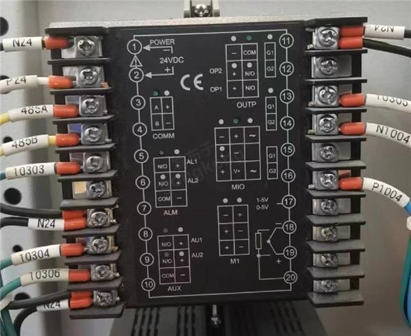

如图,目前就只清楚1-7这一块是怎么接线,大概知道这是接什么的,其余的端子都不是很清楚怎么用,上面这些看不太懂。有大神可以帮我解答一下吗,或者学习这个应该找什么资料

12为仪表电源(24VDC),34为通信信号,5678910为报警输出,11---16为控制输出信号,17--20为传感器输入信号。
要深入了解可以看看
《智能温度控制器的使用及维修》一书-专业自动化论坛-中国工控网论坛 (gongkong.com)
补充:从楼主在4 楼的回复看, 用的压力变送器是从16+、14-端输入仪表的(由表内的I4模块供24V电)。

看起来像宇电的,注意那个小绿点,那个点上的时候接线要遵循对应的标识,意思就是这个位置插了特殊模块,不注意这个就容易冒火花子。这种东西一般就这么几个点,电源,通讯,模拟量输入/输出,报警输出,高/低限控制输出······
你的14-16端子那里是配了个电源模块,其他都好理解吧

输入信号没有接线呢

楼主说用的是压力变送器,从图看压力变送器是从16+14-端进入仪表的,表内是配有I4模块的,可以接二线制的变送器(包含24CDC供电)。

是辅助输出模块,不是电源模块
