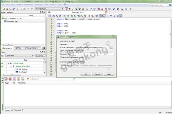

QuartusII中,选择菜单:Assignments -> Export Assignments...。使用默认选项,点击OK按钮。如下图所示。
一个<design>.qsf文件将生成到<from_dir>/atom_netlists目录下,用于项目转换。关闭此工程。

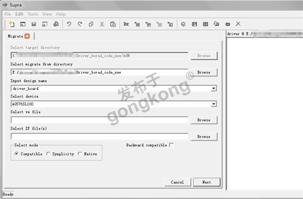

3.工程转换(Migrate
打开Supra,新建工程(File->Project->New Project),设置工程目录和工程名称。
 Migrate界面填入信息:
l 目标运行目录<run_dir>AGM工程目录)
l 原始项目目录<from_dir>
l 选择设计名称(应自动从<from_dir>中找到,请点选)
l 选择AGM器件型号
l 非管脚兼容器件需要添加VE文件,见相关文档
l 非兼容IP,通过Supra产生IP文件后再添加
l Mode选择Compatible
l Backward Compatible选项,如果使用老版本Quartus II(无Cyclone IV device)可以选上
点击Next按钮。如开始未创建AGM的工程目录,可根据输入目录的名称自动产生,选择YesSupraAGM的工程目录中生成所需文件
