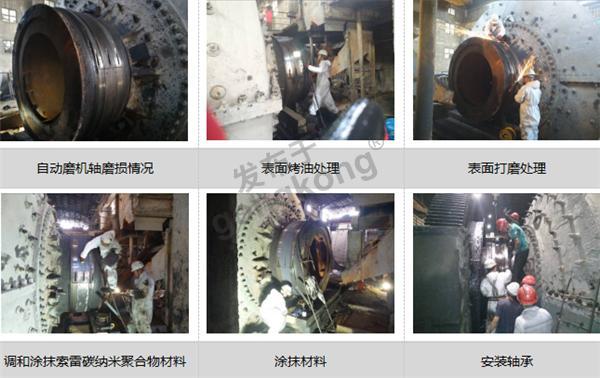

      某矿山自动磨机出现了轴磨损问题,目前我们常用的自动磨机轴修复的方法有很多,比如补焊、电刷镀等等,他们的修复效果各不相同,你知道该怎么选择么?
1. 更换新部件:该方法需要根据部件的停机时间、备存情况以及部件价值,考虑对问题轴进行更换。该方法不但拆装费时费力,更为重要的是需要做大量的库存备件,占用大量的企业资金流。
2. 补焊:这是我们比较常用的自动磨机轴修复方法,该方法会对轴造成热应力集中,轴表面出现微小裂纹,轴承位的材料出现组织变化,退火等等不良因素,使轴本身发生弯曲变形,失去原有的韧性强度。另外大型设备轴的修复拆装难度较大,补焊方法在现场修复受到很大条件的限制,很难满足加工要求。
3. 电刷镀:该方法可以实现在线修复,但是其刷镀涂层受到磨损量的限制,一般电刷镀涂层刷镀厚度小于0.2mm。当磨损量大于0.2mm时,其刷镀效率将成倍下降,且刷镀层过厚时,使用过程中刷镀层容易脱落,使用寿命短。
4. 索雷碳纳米聚合物材料技术:该方法可以完全在现场修复自动磨机轴磨损,不用对修复表面做二次加工处理,其使用效果也远远好于补焊,并且整个修复过程不会对轴本身材质及结构造成影响,安全可靠。该技术对于轴磨损修复单边厚度无严格要求,这一特性明显优于传统的补焊、电刷镀、热喷涂等修复方法。
矿山自动磨机轴修复的实际情况:
针对于该自动磨机轴磨损情况,我们的工程师在了解了详细的情况后,针对性的做了一整套详细的修复方案,有效帮助企业解决了自动磨机轴磨损问题。并且我们的技术可以实现在线快速修复,不需要对设备进行大量的拆卸,仅对修复部位拆卸即可,可以大幅缩短企业停机停产时间,降低因突发性或重大设备问题造成的损失。
