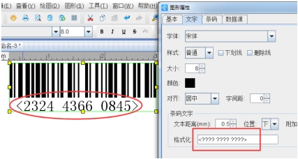

在中琅条码打印软件中想要实现条码数据分段显示或者条码数据彩色等效果,可以使用格式化的功能实现:

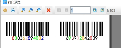

条码数据彩色的一般可以先隐藏条码数据,然后添加普通文本并引用相同数据,来设置彩色效果:
然后设置数字的颜色即可:

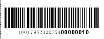

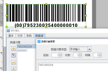

由于SSCC 18条码数据添加之后会自动生成前面的括号及数字,还有zui后一位校验码,这样如果使用格式化或者数据引用,会只引用数据源中添加的数据,自动生成的数据无法引用显示,这时可以考虑另外单独添加文本框,并将文本内容设置为条码数据中的固定部分,并将其放在合适位置:

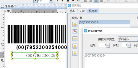

双击SSCC 18条码数据,在数据源窗口中可以看到,前面10位数据是固定不变的,后面的数据是软件生成的:

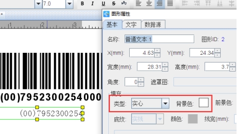

然后可先绘制普通文本,并将前面所有固定不变的数据用手动输入的方法添加:
并在属性的基本窗口中将文字背景色修改为白色:

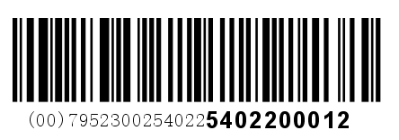

然后将其放在合适位置即可:
这样既不会影响校验位的生成和显示,也可以实现自定义部分数据的效果,即使是数据可变的也可以条码和单独添加的文本数据使用相同的添加方法,文本方面可以自定义显示效果,并放在合适位置。
