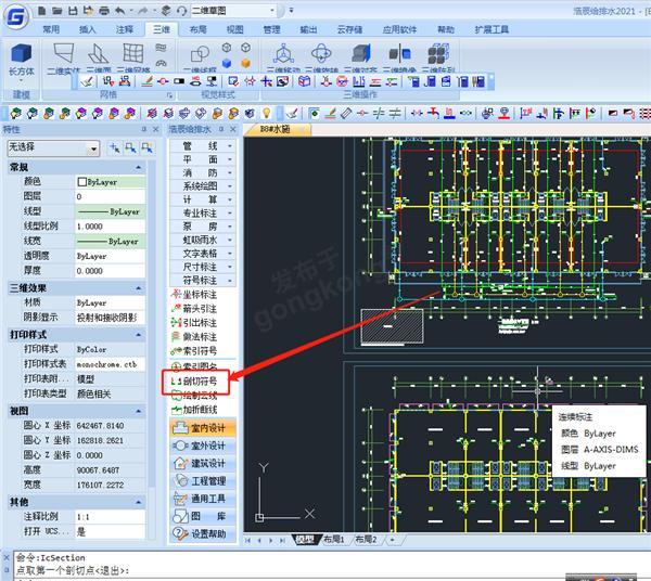

浩辰CAD给排水软件中断面剖切命令主要用于在图中标注国标规定的断面剖切符号,指不画剖视方向线的断面剖切符号,以指向断面编号的方向表示剖视方向,在生成剖面中要依赖此符号定义剖面方向。
首先打开浩辰CAD给排水软件,然后依次点击菜单位置:[建筑设计]→ [符号标注] → [剖面剖切]。如下图所示:
单击菜单命令后,命令行提示:
请输入剖切编号<1>: 键入编号后回车
点取第一个剖切点<退出>: 给出起点
点取剖视方向<当前>:此时在两点间可预览该符号,您可以移动鼠标改变当前默认的方向,点取确认或回车采用当前方向,完成断面剖切符号的标注。
标注完成后,拖动不同夹点即可改变剖面符号的位置以及改变剖切方向。
