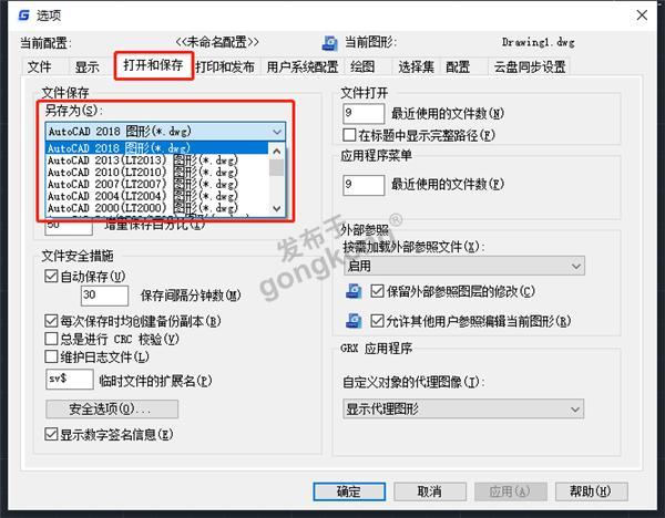

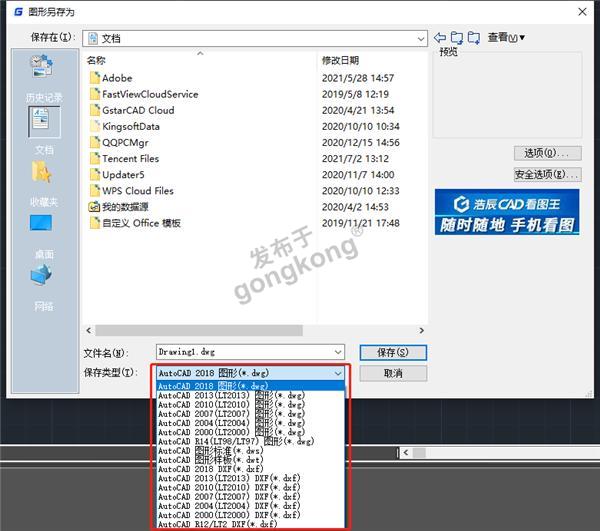

1、高版本CAD图纸打不开怎么办?
解决方法:打开浩辰CAD软件,输入快捷命令「OP」调出选项弹窗,在「打开和保存」—「另存为」中,选择更合适的保存版本。此外,在新建或另存为时,也可在弹框中选择合适的文件版本。

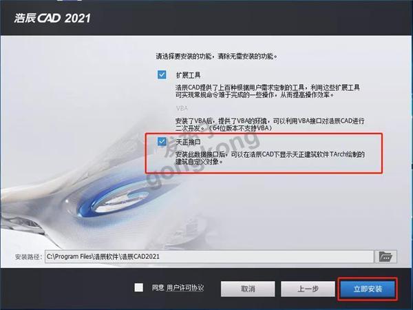

2、天正图纸打不开怎么办?
解决方法:在安装浩辰CAD软件时,请一定要勾选「选项配置」的「天正接口」。

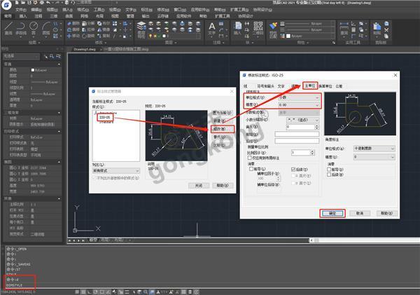

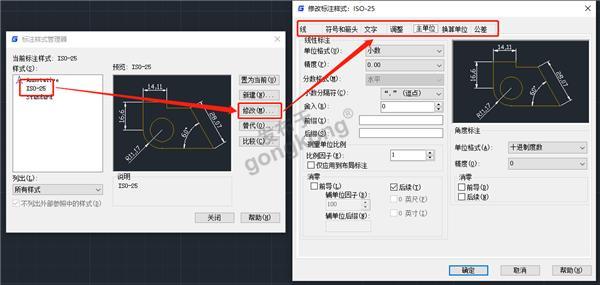

3、CAD标注数值精度怎么设置?
解决方案:在浩辰CAD软件中,输入「dimstyle」或「D」调出「标注样式管理器」,点击「新建」或「修改」,在「主单位」可设置精度选项。
4、标注修改就炸开
解决方案:CAD标注一旦炸开后,就无法保证数据准确性,会影响后续绘图及其他工作。因此,尽量通过「标注样式管理器」,对标注元素进行修改,如线、符号和箭头、文字、主单位等。

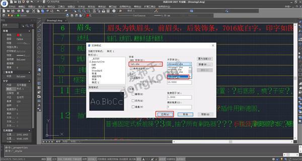

5、CAD字体显示乱码怎么办?
解决方案:在浩辰CAD中选中乱码的字体,使用快捷键Ctrl+1调出「特性栏」,查看其字体样式。再使用快捷键ST打开「文字样式」,找到其字体样式,进行字体更换。

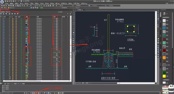

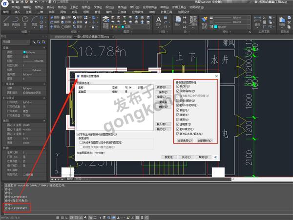

6、CAD设计对象无主次
解决方案:在浩辰CAD的命令栏中,输入「LAYERSTATE」来调出「图层特性管理器」,并设置不同的颜色、线型、线宽等内容。同时,点击底部的「显示/隐藏线宽」按钮,可显示/关闭各个线宽。
通过个性化设置线条的颜色、粗细、线型,无不能辅助设计师更清晰地表现设计主次与细节。
