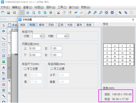

一、新建标签纸尺寸 打开中琅标签打印软件,根据实际标签纸尺寸及排版效果,在文档设置中设置纸张大小以及布局参数:

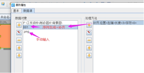

二、添加可变背景图 由于背景图为可变的,所以没办法使用画布背景图的方式,在添加时可点击左侧“插入位图”图标,在画布上绘制图片样式,并打开其“图形属性-数据源”窗口,点击左侧“ ”,并在弹出窗口中点击“浏览”选择图片导入,先将图片名称及后缀名删除,只保留图片路径,并将此窗口份数修改为20即可:
由于图片名称为流水号形式,所以可点击左侧“ ”,使用“序列生成” “补齐”的方法来添加图片名称,并将后缀名使用手动输入的方法添加:

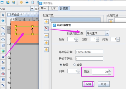

三、添加循环流水号数据 点击左侧工具栏中的“A”,在画布上绘制普通文本,并双击打开其“图形属性-数据源”窗口,点击左侧修改,使用序列生成来添加流水号数据,并在周期的地方输入20:

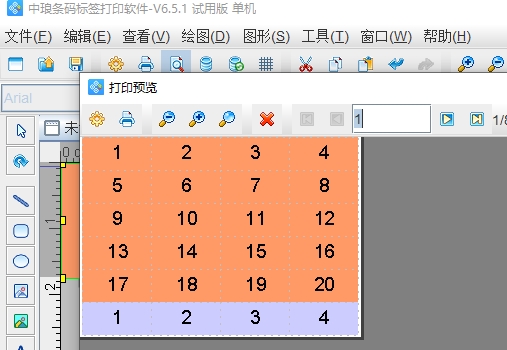

图片及流水号数据添加完毕后,可点击上方工具栏中的打印预览图标,看一下自动批量生成的效果:
从上方预览效果看,可以看到数据每到20的时候,背景图就会自动变化,中琅标签打印软件中多个对象都可以实现可变效果,条码、二维码、文字、字母等等对象,都可以根据自己的需求来设置需要的显示样式。
