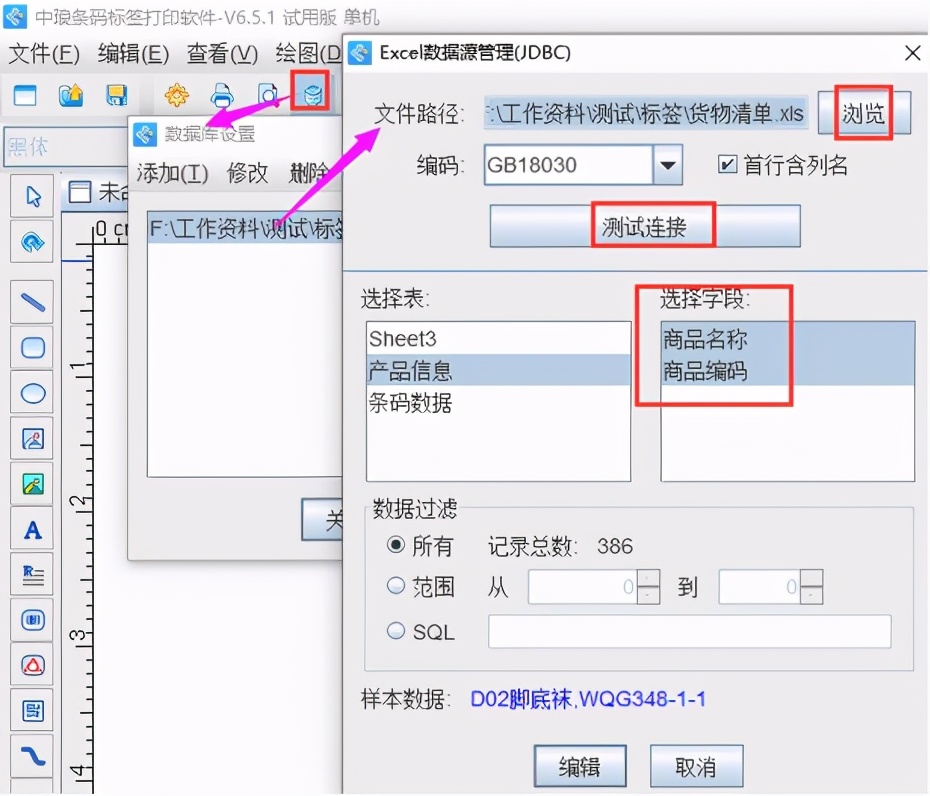

一、新建标签纸并导入数据库 打开中琅二维码软件,根据提示设置纸张尺寸及布局参数,然后点击上方工具栏中的数据库设置图标,将含有二维码内容的数据导入软件中:
如何实现二维码颜色多方向渐变

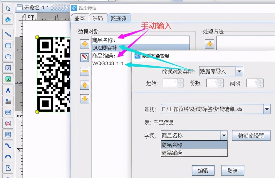

二、绘制二维码并添加内容 点击左侧工具栏中的“二维码”图标,在画布上绘制二维码,并双击打开其“图形属性-数据源”窗口,点击左侧“修改”,先使用手动输入的方法添加固定内容,然后再使用数据库导入的方法添加数据库中的可变内容:
如何实现二维码颜色多方向渐变

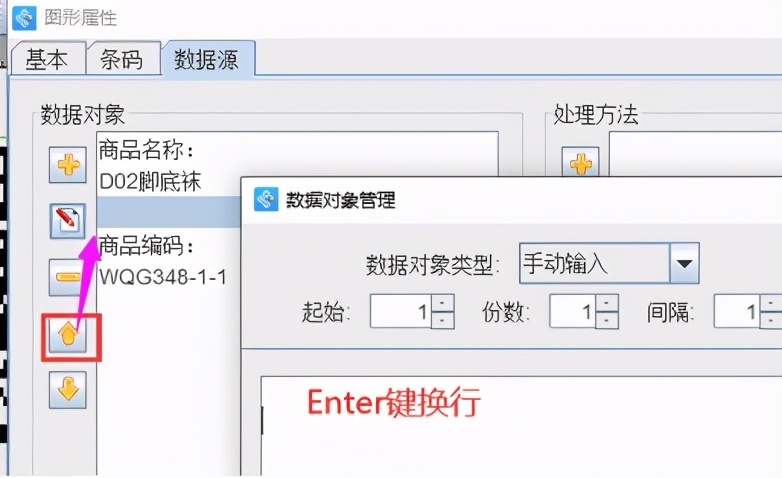

如需两个内容可以换行居中显示,可以点击左侧“+”,在手动输入窗口中,输入enter键换行,然后点击添加,并使用左侧方向箭头移动到两项内容之间:
如何实现二维码颜色多方向渐变

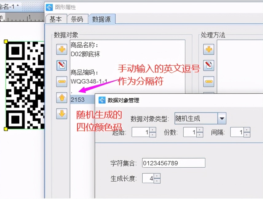

三、制作渐变色二维码并实现多方向渐变 中琅二维码软件中制作渐变色二维码的具体方法为:双击二维码,打开其“图形属性-数据源”窗口,点击左侧“+”,先添加英文逗号作为分隔符,然后再次点击左侧“+”,使用随机生成来添加颜色码,长度可暂定为4:
如何实现二维码颜色多方向渐变

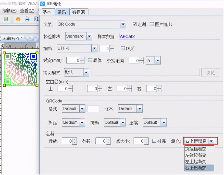

打开条码窗口,勾选“定制”功能,并点击“确定”,即可看到渐变色二维码的效果:
如何实现二维码颜色多方向渐变

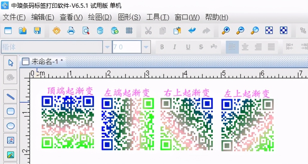

上图中可以看到彩色二维码的渐变效果,右下方的填充项目默认为“右上起渐变”,那么通过调整填充选项,可以得到多方向的渐变效果:
如何实现二维码颜色多方向渐变
