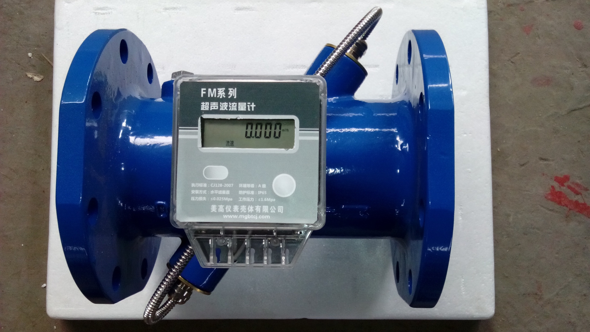

一、超声波流量计在安装之前应了解现场情况,包括
1.安装传感器处距主机距离为多少;
2.管道材质、管壁厚度及管径;
3.管道年限;
4.流体类型、是否含有杂质、气泡以及是否满管;
5.流体温度;(插入式传感器管道压力)
6.安装现场是否有干扰源(如变频、高电压电缆场等);
7.主机安放处四季温度;
8.使用的电源电压是否稳定;
9.是否需要远传信号及种类;
根据以上提供的现场情况,厂家可针对现场情况进行配置,必要情况下也可特制机型。
正确安装外夹式超声波流量计
二、安装位置的正确选择选择安装管段对测试精度影响很大,所选管段应避开干扰和涡流这两种对测量精度影响较大的情况,一般选择管段应满足下列条件:
1.超声波流量计避免在水泵、大功率电台、变频,即有强磁场和震动干扰处安装机器;
2.选择管材应均匀致密,易于超声波传输的管段;
3.要有足够长的直管段,安装点上游直管段必须要大于10D(注:D=直径),下游要大于5D;
4.安装点上游距水泵应有30D距离;
5.流体应充满管道;
6.管道周围要有足够的空间便于现场人员操作。
