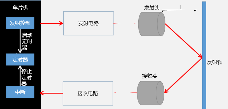

  二、超声波传感器的测距原理:
  超声波测距原理是在超声波发射装置发出超声波,它的根据是接收器接到超声波时的时间差,与雷达测距原理相似。超声波发射器向某一方向发射超声波,在发射时刻的同时开始计时,超声波在空气中传播,途中碰到障碍物就立即返回来,超声波接收器收到反射波就立即停止计时。
  (超声波在空气中的传播速度为340m/s,根据计时器记录的时间t(秒),就可以计算出发射点距障碍物的距离(s),即:s=340t/2)

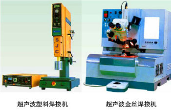

  1、超声波传感器焊接的应用
  压电陶瓷或磁致伸缩材料在高电压窄脉冲作用下,可得到较大功率的超声波,可以被聚焦,能用于集成电路及塑料的焊接。
