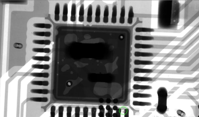

BGA器件焊点缺陷主要有焊料桥连、焊锡珠、空洞、错位、开路和焊料球丢失、焊接连接处破裂、虚焊等。

空洞在BGA器件焊接后是最常见的,因为往往许多BGA器件本身的焊料球就可能带有空洞或气孔,在回流焊接过程中,回流曲线设置不合理则更容易产生空洞。
