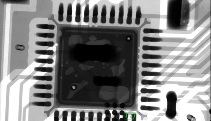

由于BGA焊点隐藏在芯片的底部,所以无法通过直接观察的方式来检测焊点。即使在生产的最后阶段顺利通过功能测试,也不意味着没有缺陷,很多缺陷无法从功能的角度去发现。
因此,工业生产中,通常利用焊点钎料与PCB基板材料对X射线吸收作用显著差异的特性,应用X射线成像技术对这类封装器件的焊点缺陷进行检测。
基于深度学习的BGA气泡缺陷的X-RAY检测实例
现有技术中,检测X射线BGA图像的气泡缺陷包含诸多步骤,如对采集来的BGA图像进行增强、降噪、分割、特征提取与识别等。
