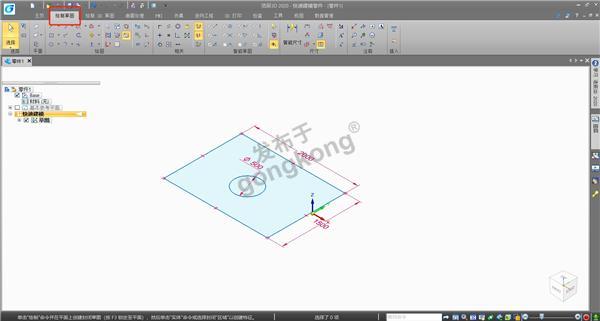

1、绘制草图
绘制草图可以在构造任何特征之前定义零件的基本大小和形状。草图由诸如直线、圆弧、圆和矩形的 2D几何元素组成,可以使用尺寸和几何关系来控制 2D 元素的大小、形状和位置。
可在坐标系的主平面、参考平面或零件的平的面上绘制草图。

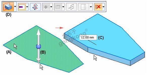

2、构造基本特征
浩辰3D软件中提供了两种构造基本特征的方法:特征构造命令选择工具。在任一种方法中,提示条中的说明指导您完成特征构造过程。

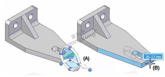

3、构造附加特征
浩辰3D软件附加特征基于您所绘制的草图,这些3D特征可修改模型上现有的边;或者可以基于您所指定的一组属性。例如,可绘制附加草图,然后使用选择工具来添料或除料,使用“孔”命令来定义沉头孔或埋头孔特征,或使用“倒圆”命令对边进行倒圆。

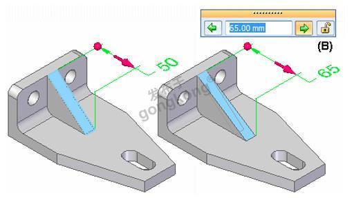

4、修改模型
三维模型创建的一个重要部分是轻松且快速修改模型的能力。浩辰3D 提供了修改模型的各种工具。例如,您可以编辑模型边上的 3D 尺寸,以更改模型的大小或形状。如果要在后续编辑期间保留 3D 尺寸的值,可在值编辑框上设置“锁定”选项 (B)
在模型上选择一个或多个面,然后使用方向盘 (A),按照您定义的方向和值 (B) 移动这个(些)面,同时保留相邻面或特征的大小和位置关系。
