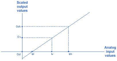

通用比例换算公式
模拟量的输入/输出都可以用下列的通用换算公式换算:
Ov = [(Osh - Osl)*(Iv - Isl)/(Ish - Isl)] + Osl
其中:
Ov:
换算结果
Iv:
换算对象
Osh:
换算结果的高限
Osl:
换算结果的低限
Ish:
换算对象的高限
Isl:
换算对象的低限
它们之间的关系可以图示如下:
图1. 模拟量比例换算关系

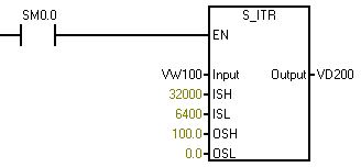

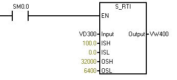

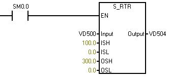

在这个指令库中,子程序Scale_I_to_R可用来进行模拟量输入到S7-200内部数据的转换;子程序Scale_R_I可用于内部数据到模拟量输出的转换。
编程举例:
将4 - 20mA模拟量输入转换为内部百分比值
将内部百分比值转换为0.0-300.0工程量输出
将内部百分比值转换为4 - 20mA模拟量输出
