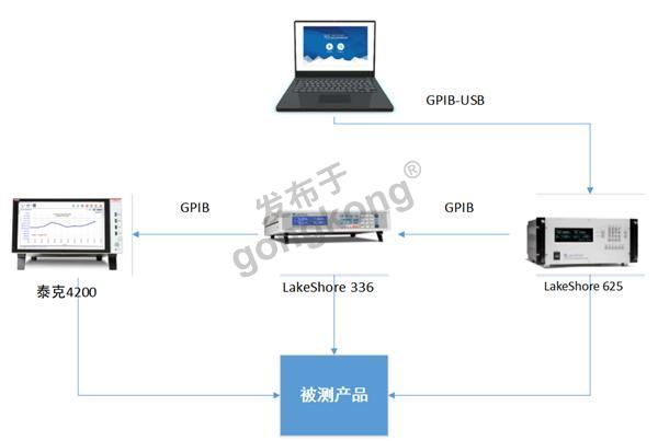

电阻自动化测试系统硬件由计算机、LakeShore336、LakeShore625、泰克4200参数分析仪组成。计算机与LakeShore625由GPIB转USB线缆通讯,LakeShore625和LakeShore336、泰克4200参数分析仪之间由GPIB相连。

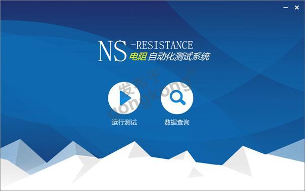

首先运行电阻自动化测试软件,进入软件主界面,主界面设计清晰明了,只有运行测试和数据查询两个按钮。
点击运行测试按钮,进行仪器连接和参数配置,在参数配置界面用户可自主选择电阻温度模式或者电阻磁场模式测试。并在选择模式下对温度参数和磁场参数完成工步配置。
