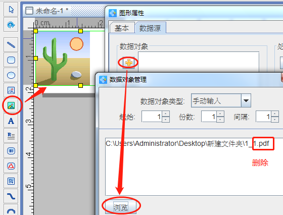

条码打印软件中新建一个空白标签,在标签上插入一个矢量图,打开矢量图的图形属性-数据源,添加一个数据,通过浏览找到PDF矢量图添加进来,然后保留前面固定不变的路径,可变数据以及后面的都删掉。
然后点“+”再添加一个数据选择序列生成数据“1”,然后再添加一个数据手动输入PDF矢量图的后缀(.PDF),组成一个完整的图片路径。

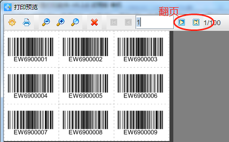

条码打印软件中打印预览,翻页查看批量打印的PDF矢量图
