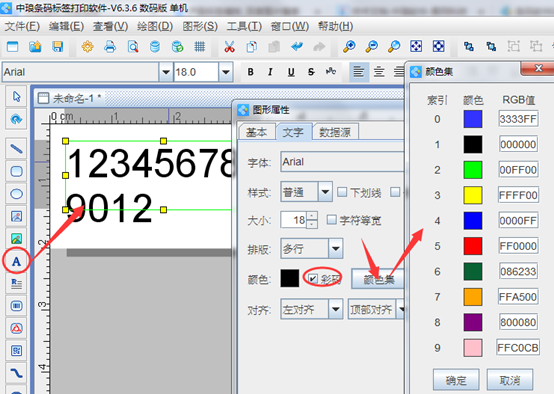

在可变数据软件中绘制一个普通文本,打开文本的属性,勾选“彩码”,点开“颜色集”,每个数字对应一个颜色,根据自己的需要手动更改数字对应颜色。

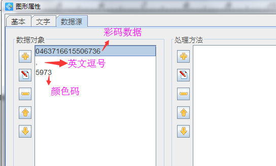

数据源中通过数据库导入彩码数据,点“+”添加一个数据,在输入框手动输入英文状态下的逗号“,”,然后再点“+”添加一个数据,选择数据库导入4位颜色码。

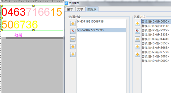

接下来就是在选中颜色码,右侧对颜色码添加“替换”处理方法,“0”替换成“0000”,“1”替换成“1111”……,“9”替换成“9999”,总共添加10次。

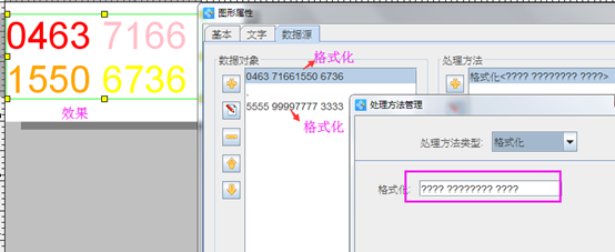

看到上面的效果还是和之前的样标还是有一些差异,接下来就需要分别对彩码数据和颜色码添加一个“格式化”的处理方法,然后调整文本框的宽度,目的就是为了让制作出来的彩码整齐美观。
