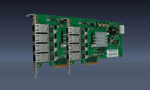

朗锐智科PoE图像采集卡
PCIE-3504PoE采用Intel® I350千兆以太网控制芯片。是一个服务器等级的千兆以太网控制芯片,这个芯片有很多先进的功能,比如校验和卸载、分段卸载以及智能中断生成/节流等,这些功能可以显著提升网络性能同时降低CPU占用。不仅如此,它的单总线多网口拓普结构大大降低了硬件资源占用,大大提升了在插入多片网卡时主板的兼容性。PCIE-3504PoE是一片服务器等级的千兆以太网控制器与802.at网络供电(PoE+)功能结合到一起的产品。PCIE-3504PoE实做出了802.3at-2009标准,每个网口可提供25.5W供电。
