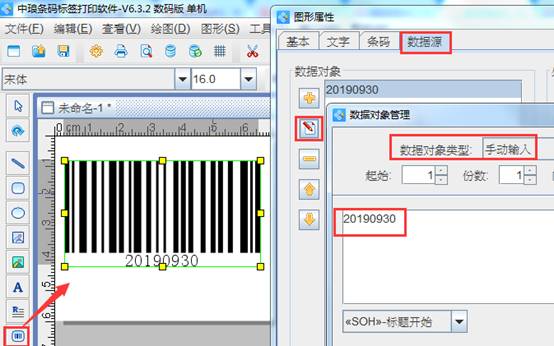

1.打开条码设计软件,新建标签之后,点击软件左侧的“一维条码”按钮,在画布上绘制一个条形码对象,双击条形码,可以在图形属性-数据源中,点击“修改”按钮,可以输入我们想要的信息,点击编辑-确定。条形码就设计好了。

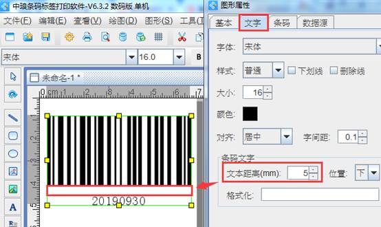

2.通过上图我们可以看到条形码和条码文字之间的间距有些紧密,但是有个别客户不想要这种效果,想要条形码和文字之间的间距拉大一点,看着看美观一点,但是不知道该怎么设计。我们可以双击条形码,在图形属性-文字-条码文字-文本距离中,设置一下文本距离的间距,间距可以根据自己的需要自定义进行设置的。文本距离默认是0.5,单位是毫米。如果想要间距大一点的话,这里我们以文本距离为5mm为例,设置好之后,点击确定,效果如下:

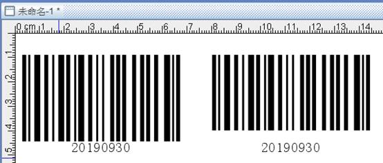

我们可以把两张图放在一起做个对比:
一般条形码与条码文字之间都有一个最小的距离,小于最小距离是无法调整的。一般都使用的是默认的距离。
