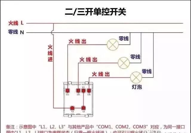

二三开连体单控开关接线图

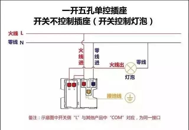

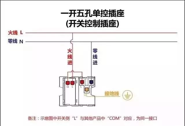

一开五孔单控插座接线图

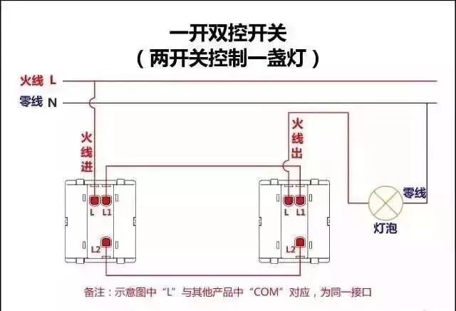

一开双控开关接线图

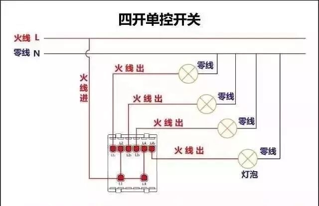

四开单控开关接线图

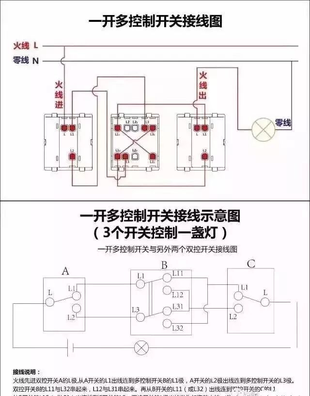

一开多控开关接线图

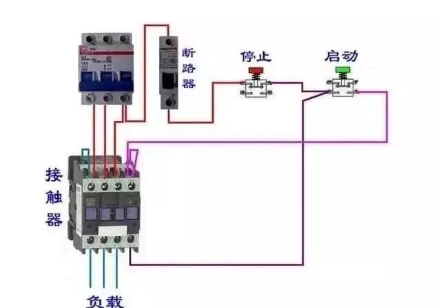

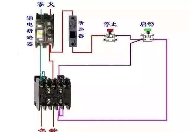

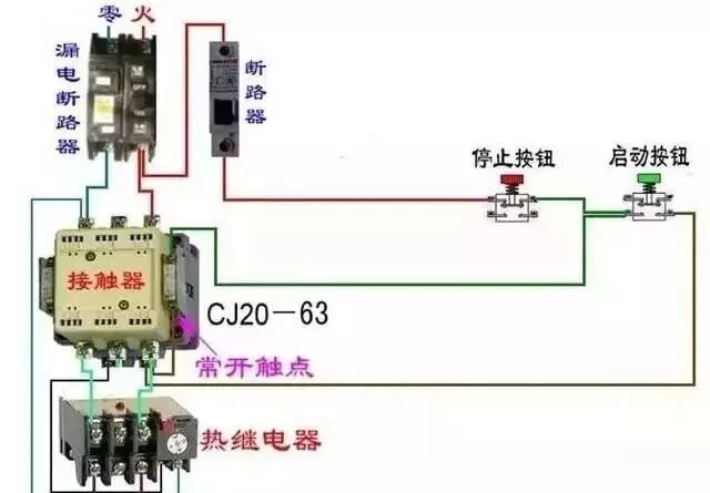

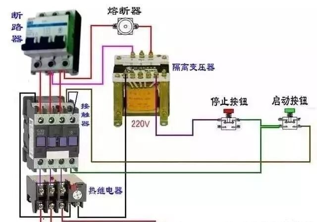

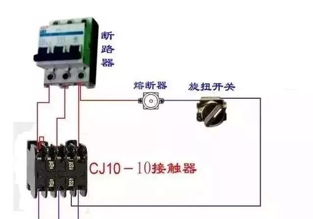

二、断路器、接触器控制回路:

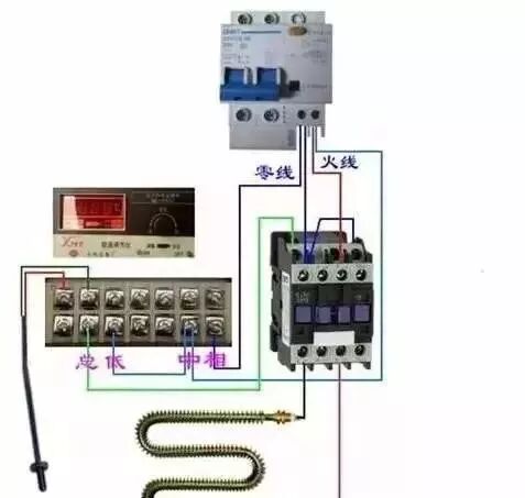

三:热电偶:
