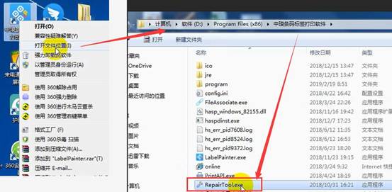

1.在软件上右击-打开文件位置-找到扳手的形状双击执行环境修复。也可以在软件上右击-属性-打开文件位置,找到扳手的形状双击执行环境修复。

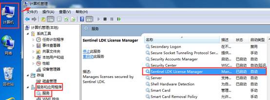

2.在计算上右击-管理,弹出计算机管理对话框,双击服务和应用程序,在服务中找到Sentinel LDK License Manager,在Sentinel LDK License Manager上右击-启动(重新启动)。

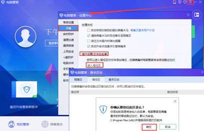

(1)在电脑管家上点击主菜单-设置中心,在设置中心点击杀毒,有个信任设置,进入信任区,点击添加文件夹,选择要添加信任的文件,然后点击确定-关闭。

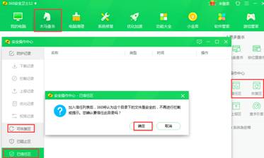

(2).在360安全位置中,点击木马查杀,右侧操作中心有信任区、恢复区、上报区、查杀引擎等,可以先点击恢复区,看看恢复区中有没有需要恢复的文件,如果有点击恢复。然后在点击信任区,在信任区添加信任目录,点击确定。
