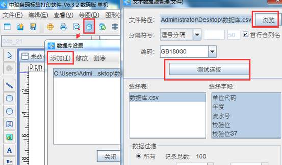

csv文件是文本格式的,所以在可变数据打印软件中导入csv 文件的时候,数据类型选择“TXT文本数据源(文件)”,根据提示点击浏览-测试链接-添加-关闭,csv文件就导入到可变数据软件中了。之后可以在软件中设计及排版,设置好后既可以进行批量打印了。
