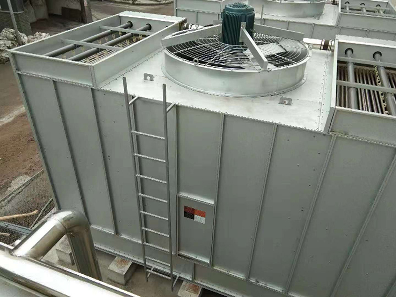

1、风机问题
大多数使用多年的冷却塔都会出现鼓风机故障。特别是对于大型闭式冷却塔,风机的直径一般在4米以上。这种闭式冷却塔的维护必须引起重视。旧的闭式冷却塔风机虽然现在运转正常,但经过维护后,很容易产生风机振动。
闭式冷却塔
2、喷淋管问题
老旧闭式冷却塔的喷管腐蚀严重,绝大多数洒水器已被堵塞或丢失。在制作新的喷灌管和更换新的喷灌泵时,一定要记得原装原装。其实这里面有业主的心理作用,按照原来的制作,业主是不容易找茬的。
 闭式冷却塔
3、收水器问题
由于收水器价格低廉且易老化,所以一般情况下不需要考虑这个问题,直接更换新的。一些封闭式冷却塔收水器有自己的专利,此时需要考虑替代方案。有些收水器是玻璃钢的。考虑使用PVC代替。毕竟,玻璃钢更贵。
