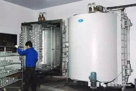

现在很多厂家对于真空镀膜设备的维护保养都不是很清楚,提前对真空镀膜设备进行维护和保养,能够减少不必要的维修费用,在需要进行保养维护的时候,结果却无从下手,让很多有真空镀膜设备厂家非常头痛。今天小编与你分享如何对真空镀膜设备进行维修保养以及保养过程中的三大技巧。
1、当粗抽泵(滑阀泵,旋片泵)连续工作一个月(雨季减半),需更换新油。
方法:拧开放油螺栓,放掉旧油,再将泵启动数秒,使泵内的旧油完全排放出来。拧回放油螺栓,加入新油至额定量(油视镜观察)。连续使用半年以上,换油时应将油盖打开,用布擦干净箱内污垢。
2、扩散泵连续使用6个月以上,抽速明显变慢。
扩散泵连续使用6个月以上,抽速明显变慢,或操作失当,充入大气,拆去联结水管,卸下电炉盘,将一级喷嘴拧出,先用汽油将泵腔及泵胆清洗一遍,再用洗衣粉兑水清洗一遍,然后用清水彻底清洗干净,待水份挥发干以后,装好泵胆,加入新扩散泵油,并装回机体,接好水管,装好电炉盘,便可以重新开机。在重新开机前,要注意检漏工作。
方法:启动维持泵,关好大门,数分钟后,观察扩散泵部分真空度是否达到6X10帕,否则要进行检漏。检查联接处是否装密封胶圈,或压坏密封圈。排除漏气隐患后方可加热,否则扩散泵油会烧环,无法进入工作状态。
3、真空镀膜设备每完成200个镀膜程序以上,应清洁工作室一次。
方法:用烧碱(NaOH)饱和溶液反复擦洗真空室内壁,( 注意人体皮肤不可以直接接触烧碱溶液,以免灼伤)目的是使镀上去的膜料铝(AL)与NaOH发生反应,反应后膜层脱落,并释放出氢气。再用清水清洗真空室和用布沾汽油清洗精抽阀内的污垢。
