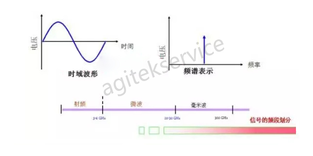

一、正弦波的信号特性
通过正弦波信号的表达等式,可以反映其信号所包含的参数为:信号幅度;频率;初始相位。信号的频率和初始相位可以包含在信号的相位信息中。
对于理想的正弦波信号而言,其幅度和频率及初始相位应该为确定参数,所以正弦波信号是比较简单的信号。定义一个连续波信号只需要幅度和频率两方面指标。
图1 正弦波信号特性

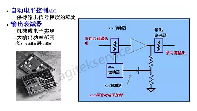

信号源产生正弦波的典型幅度参数有如下几项:
1、功率范围
2、功率精度
3、功率变化速度
4、法相功率保护
图2 信号源输出正弦波的典型幅度参数
信号源要考虑幅度精度,以提高测试的可重复性,降低测试不确定度。
