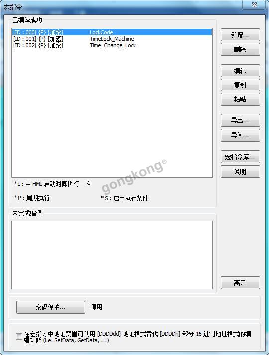

威纶HMI锁机(隔时更新码/改HMI时间无效)

fsjnzhouyan 个人主页 给TA发消息 加TA为好友 发表于:2019-01-12 10:35:20 1楼
楼主宏指令加密没有的。
现分享宏指令给有兴趣者参考。
LockCode   宏指令

fsjnzhouyan 个人主页 给TA发消息 加TA为好友 发表于:2019-01-12 10:38:24 2楼
TimeLock_Machine    宏指令

fsjnzhouyan 个人主页 给TA发消息 加TA为好友 发表于:2019-01-12 10:40:53 3楼
Time_Change_Lock  宏指令

lyx19850815 个人主页 给TA发消息 加TA为好友 发表于:2019-01-21 16:55:10 5楼
宏指今结合PLC加密,可以更加安全
